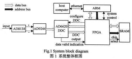

采用SamsungS3C2440作为前端数据采集系统的核心控制器件。系统的整体设计任务分为信号采集与下变频、数据存储与传输、信号显示与处理分析等。整体设计方案构架见图1。信号采集部分采用ADI公司的AD9244完成,AD9244是一款14 bit,40/65 MSPS的高性能ADC。为了满足AD9244差分输入的要求,在信号的输入端配合了AD8138低失真单端转差分ADC驱动芯片。信号采集完成后,送至ADC6620正交数字下变频器(Digital Down Conversion,DDC)处理,经过抽取和滤波后的I,Q两路正交信号在其输出的数据有效以及I/Q指示信号的配合下,由FPGA产生静态随机存取存储器(static Random Access Memory,SRAM)存储时序并存储至64 K×16 bit的SRAM中。
在FPGA中主要完成SRAM读写时序产生、SRAM读写地址生成、数据通道选择等工作,FPGA中的逻辑在一个16 bit的控制字寄存器的控制下有序地工作。当SRAM中存储一定量的数据后产生中断信号,提示ARM将数据取走。为了提高系统的速度,ARM采用直接数据存储(Direct Memory Address,DMA)方式读取数据。之后运行在ARM上的客户端程序将数据通过网络发送给远程主机。远程主机上的LabVIEW服务器程序对收到的数据进行显示、频谱分析、存储回放等处理,同时远程主机的控制信号以及为下变频器ADC6620设计的滤波器文件也可以通过网络发送给客户端,实现远程控制。

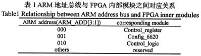

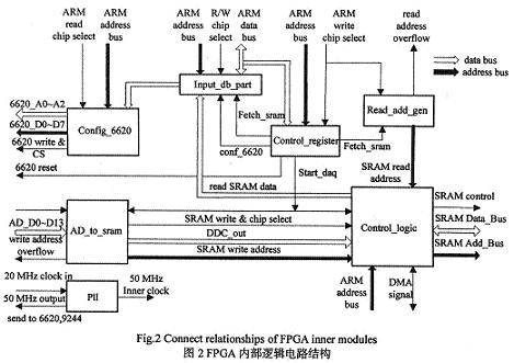

FPGA内部逻辑电路结构见图2。考虑到后续设计的需要,FPGA内部使用ARM地址总线的低3位来选择当前操作的模块,具体的地址与内部模块对应关系见表1。
图2中各模块功能进一步说明如下:
a)Input_db_part:双向数据总线分离。配合由Control_register送来的控制信号,在Conf_6620有效时将数据总线上的数据送至Config_6620模块,完成AD6620配置,在Fetch_sram信号有效时将读SRAM得到的数据传送至ARM数据总线。

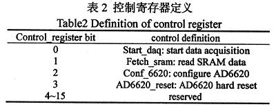

b)Control_register:控制寄存器。内部模块有序工作的核心,具体的控制定义见表2。
c)Config_6620:配置AD6620。此模块在Conf 6620位有效时接收由ARM传来的AD6620配置信息,完成DDC滤波器和控制寄存器配置。它除了本身使用ARM地址总线的3位ARM ADD[3:1]作为FPGA内部模块选择之外,还用了ARM ADD[6:4]作为AD6620的外部接口寄存器地址。Rdy in信号用于指示写入操作成功,ARM检测到此信号有效后,进行下一次的写操作。
d)PII:锁相环。Cyclone EP1C6Q240中有2个锁相环模块,设计中使用了其中的一个将20 MHz的时钟倍频至50 MHz,供AD9244,AD6620以及FPGA内部使用。
e)Ad_to_sram:AD6620输出数据写入SRAM时序产生模块。AD6620工作在单通道模式时典型输出时序见图。
此模块主要完成的功能有:用2个数据锁存器在DV与IQ信号的控制下锁存I路和Q路数据,产生写SRAM所需的地址。由于AD6620抽取率较高的缘故,输出数据率一般较低,在模块中使用了状态机在2次有效数据期间产生写SRAM的时序。此外,当写地址到达设定值时,模块产生写溢出中断,提示ARM改变控制寄存器内容,读取数据。
a)Read_add_gen:读地址产生。在Fetch_sram位的控制下,产生读SRAM时的地址,当读地址到达设定值时,产生读溢出中断,提示ARM改变控制寄存器内容,进行下一步操作。
b)Control_logic:控制逻辑。模块在Start_daq有效时选择由Ad_to_sram模块产生的写SRAM的地址、数据与控制总线与SRAM相接,而在Fetch_sram有效时选择读SRAM的地址、数据与控制总线与SRAM相接。与DMA读取有关的请求与响应信号也在此模块中处理。

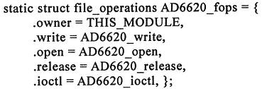

函数编写好后,通过下面的file_operations结构体联系起来:
e) AD6620 init:初始化函数,完成驱动程序注册、中断与中断处理函数注册、创建设备文件节点等。其中的驱动程序注册的核心就是上面的file_operations结构体。
驱动程序编写好后,用户就可以在应用程序中调用这些函数,实现通过一组标准化的调用来操作底层硬件。

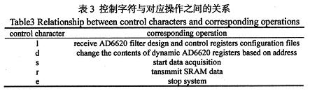

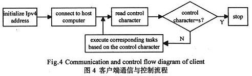

客户端应用程序为了保证数据与控制信息的可靠传输,采用的是基于TCP协议的Socket网络编程。本次设计客户端运行在ARM上,采用的是Linux下的C编程;而服务器端运行在远程主机上,利用LabVIEW的图形化语言实现。具体客户端的通信与控制流程图见图4。可以看出。客户端是依赖于读取由远程主机发送的控制字符来完成实时控制,实现与服务器端的交互操作的。因此,无论是客户端还是服务器端,在每一次发送数据与控制信息时,都会发送一个控制字符,接收端就是依靠识别此字符来完成相应的操作。表3中给出了控制字符与所执行操作之间的对应关系。

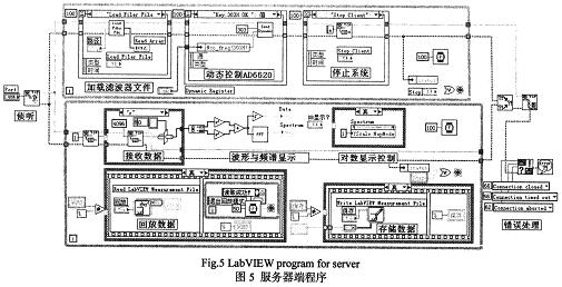

服务器端的完整程序见图5。服务器在指定的端口上侦听,等待远程客户端的连接。程序的核心是两个循环框,上面的循环框完成发送数据和控制信息的任务,主要包括传送AD6620滤波器设计与控制寄存器配置文件、实时改变AD6620可动态配置寄存器内容、开始数据采集以及停止系统控制等模块。
数据与控制信息内容放在LabVIEW事件框图中,当用户单击前面板上的控制按钮时,相应的信息被发送,这样就避免了系统无休止地查询,节约了系统资源。下面的循环框完成读SRAM数据接收、分离IQ信号、频谱分析与显示等,当用户使得存储文件路径不为空时,可以将此时数据显示控件上的数据保存下来;而当回放文件路径不为空时,用户可以回放之前保存的历史数据。频谱显示控件有线性与对数显示两种格式,它受前面板上的一个系统复选框的控制。
