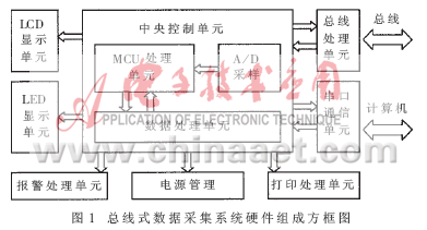

1.1 系统组成
该系统的硬件组成如图1所示。
现场监测通道状态以总线方式,通过总线处理单元传送到中央控制单元进行数据采集与处理,其中MCU采用具有10位A/D转换器的80C196KB。
1.2 系统功能
该系统可以对各通道的工作参数、状态进行即时修改设定,并可以通过面板LED实时显示32/64/128路通道的工作状态,同时各通道的实时参数通过LCD进行逐屏显示。对发生报警的信道可以通过打印处理单元进行打印输出、声光报警及显示。该系统采用总线巡检方式,对各信道工作状态进行远程数据采集并进行集中数据处理。为进一步满足智能化管理的需要,具有和计算机通信的功能,可以实现监测数据的共享。同时,也可以通过计算机对各信道的工作状态进行设置,进一步增强了该系统的智能化管理能力。
