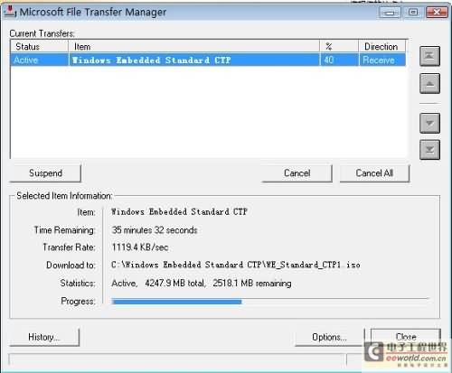

下载过程会安装微软的File Transfer Manager,文件有4G左右,下载过程会根据网速有所不同,请大家耐心等待。

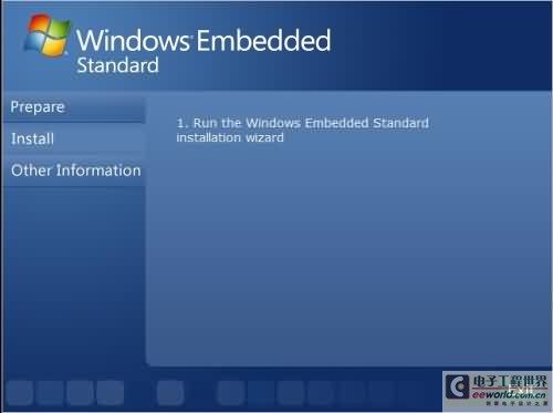

下载完成后,我们可以刻盘或者使用Daemon虚拟ISO文件,然后自动运行。运行会为我们启动一个Windows Embedded Standard的安装向导。

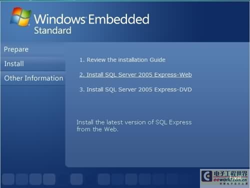

首先在Prepare中需要首先安装SQL Server 2005 Express版本,可以从Web或者DVD安装。我选择从Web安装,30多M,不算太大。SQL Server Express主要是为了存储WES的组件数据库。

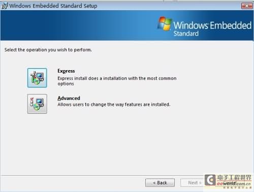

省略欢迎界面和License界面,反正所有软件都有这两个界面。下面是选择快速安装还是高级安装的界面。我选择了“Advanced”:

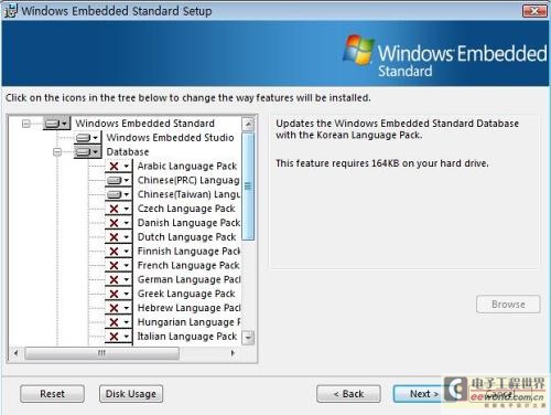

在高级安装模式中,果然有我们需要的东西。在“Windows Embedded Standard”-“Database”中选择“Chinese(PRC) Language Pack”和“Chinese(Taiwan) Language Pack”,简体中文和繁体中文不是默认安装,所以我们要选:

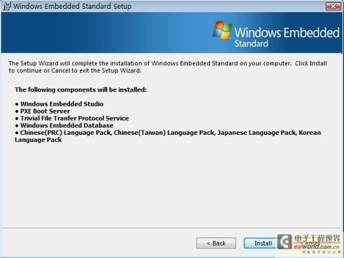

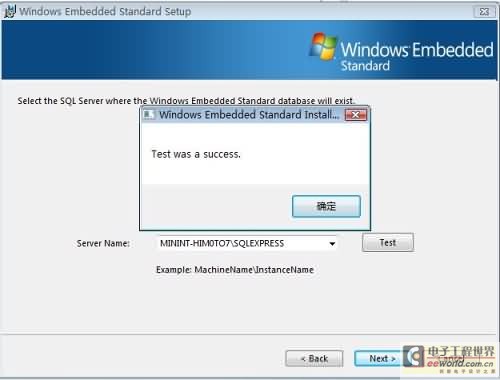

下面这一步非常重要:我在这里被困扰了两个小时……。安装过程需要输入SQL Server Express的名称。我在这里犯了错误(之前一直在用SQL Server),我们要填写计算机名+实例名称,而SQL Server Express安装时,我没有填写实例名称,然后就想当然的认为没有实例名称。不过经过试验,我知道SQL Server Express的数据库名是:计算机名+SQLEXPRESS。
然后点击旁边的Test按钮,如果数据库连接成功,则显示下图的对话框。需要说明的是,如果数据库连接不成功,也可以完成安装过程,不过在打开Target Designer时,会告诉你数据库初始化失败。(知道我为什么被困扰两个小时了吧?)
如果显示下面的界面则说明数据库连接没有问题,放心安装就好了。
后边的安装过程没有需要介绍的了,安装完成即可。
