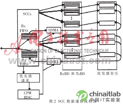

其中,SCC是MPC860最强大的通信设备。四个SCC端口通过相应的配置可支持不同的协议,如以太网、IEEE802.3 10M局域网、HDLC、appleTalk、通用异步收发协议UART、同步UART、串行红外线接口IrDA、二进制同步通信BISYNC及透明发送等网络协议,可以分别用于网桥、路由器、网关、LAN、WAN及专用网。因此,本文将其中的一个SCC端口配置成HDLC模式用在VOIP信令网关中,为信令网和网关之间提供链路支持。SCC数据通信基本流程如图2所示。
当处于接收状态时,数据首先进入FIFO。当接收FIFO充满时,CPM向SCC发请求,并由CPM RISC处理该请求,然后通过写SDMA将数据按照缓存描述符的指示存入指定的缓存中。缓存描述符是进行数据收发的基础,它由三个部分组成:头16个比特用来描述收发的状态模式;接下来是数据长度描述符,表示即将存入缓存的数据长度;最后是数据指针,它指向即将存入数据的缓存。发送过程与接收过程基本上是一样的,通过缓存描述符,能够正确读写缓存。

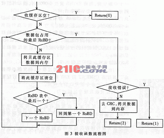

3.4.1 接收函数
SMR_L2寄存器的ENR位置1的前提下,HDLC控制器进入接收允许状态。在正式读入数据前,必须先检测帧开始标志,并匹配地址,然后决定是否进入接收状态。进入接收状态后,首先提取RxBD的状态模式字节,若接收未准备好,则继续等待,若准备好了,则开始接收。由于一个数据包可以放置于多个缓存,所以检测RxBD状态模式字节的L位,以判断是否为本帧的最后一个缓存:如果不是,则关闭这个缓存,处理下一个缓存描述字;如果是,接收完最后一个缓存的数据后结束接收过程。对于最后一个buffer,需要检测是否有接收错误。
