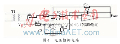

电压检测主要用来实时检测常用和备用电源的电压。PIC16F884单片机有14通道的10位A/D转换器,可以满足电压采样的精度。由于PIC16F884单片机只能对0~5 V间的单极性电压进行检测,故需要对交流电压进行提升使它成为单极性的电压信号。电压检测电路如图4所示。
电路采用单电源供电的运放MCP604构成无限增益多路反馈二阶低通滤波器,除能够对交流信号进行电压提升外,还可以滤除交流信号中的高频成分,防止交流采样发生混叠效应。交流工频信号的采集,一般以其有效值进行计算:
其中,N为1个周期内的采样点数(本系统中取N=40),ui为第i个采样值。为了能够在1个工频周期内采样到40个点,需要每隔500 μs启动1次A/D转换。此过程可以用CCP的特殊触发事件来完成。将CCP的特殊触发事件设置成启动A/D转换,在程序中初始化CCP寄存器的值为0X1F4(500 ?滋s)即可。上述方法的缺点是在1个周期内的采样点数N为定值(40),而由于电网的波动,电网电压的频率可能会发生变化,会造成测量的误差,因此,为了进一步提高电压采集的精度,还使用了频率跟踪法。首先利用单片机测出交流电压的频率,然后根据频率来计算1个周期内的采样点数N,这样可以大大降低因频率变换而造成的测量误差。
