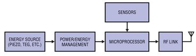

无线传感器并不是新生事物。如欲通过运用能量收集技术而使其成为半自主型或全自主型器件,则需正确地选择和设计换能器和电源管理器件。图 1 示出了一个典型的无线远程传感器节点。迄今为止,在该系统中缺失的一环一直是电源管理解决方案。可提供功率的换能器使用起来常常极为不便——要么产生一个非常低压的低阻抗输出,要么产生一个非常高压的高阻抗输出。此系统中的各种单元可以进一步细分为功率发生器/调节器 (换能器和电源管理) 和功率耗用部件 (其他所有单元)。简而言之,如果能量收集系统的平均输出功率能力超过了远程传感器电子线路所需的平均功率,则有可能实现一个自主型系统。
图 1:典型的无线传感器系统

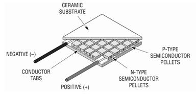

系统环境通常将限定所选择的换能器类型。在我们所举的例子中,我们不可能依赖某种始终可用的光源,因此 PV 换能器并不实用。由于我们已经处于压电换能器所能提供的功率上限,故而我们决定使用一个 TEG (热电发生器)。当暴露于温差环境中时,TEG 将利用塞贝克 (Seebeck) 效应在其输出端上产生一个输出电压 (见图 2)。为了进一步说明我们的例子,假设选择了一个 50mm2 TEG。TEG 的一端将安装至天花板中的 HVAC 管道,另一端则暴露在室温空气中。由于 TEG 的热阻非常低,要在其两端上产生一个合适的温差 (ΔT) 常常颇具挑战性,因此在室温侧将采用一个散热器。我们的测量结果表明:在平均室温为 25oC 的情况下,冬季 (供暖) 中 HVAC 管道表面的平均温度为 38oC,而夏季 (致冷) 中则为 12oC。经过仔细的测量,我们确定:当把 TEG 和一个散热器安装至 HVAC 管道时,TEG 两端的 ΔT 大约为 ±10oC。从制造商提供的产品手册我们可以发现:10oC ΔT 时的 TEG VOUT 为 180mV。TEG 输出电阻 (ROUT) 为 2.5Ω。当 TEG ROUT = 功率转换器 (或负载) RIN 时,可输送至负载的功率达到最大。
图 2:典型 TEG

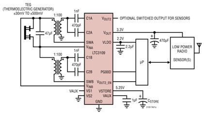

我们面临的下一个棘手难题是用于把 TEG 的非常低输出电压转换至所需的 3.3V 电压的电源管理电路。此外还有一个难点是输入电压可以是 +180mV 或 -180mV (取决于管道表面是热还是冷)。虽然可通过开发分立电路来解决这一难题,不过,因为电路设计对于杂散电容极为敏感,而且整个电路必需为微功率以具备适用性,故这种做法所耗费的时间和精力到最后常常并不值得。幸运的是,现在已经有了一款集成化解决方案。图 5 示出了一种采用 LTC3109 的示例电路。LTC3109可在低至 ±30mV 的输入电压条件下运作,并将产生 4 种预编程输出电压 (VOUT) 中的任一种:(2.35V、3.3V、4.1V 或 5V)。该器件提供了一个可开关的 VOUT,用于在需要时为我们的传感器供电。LTC3109 还包括一个电源管理器,可用于储存和利用剩余的收集能量。由于我们的典型负载功率低于可用能量,因此可以将任何剩余的能量存储于 CSTORE 以供日后使用。
图 5:LTC3109 电源管理电路

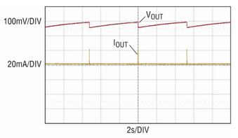

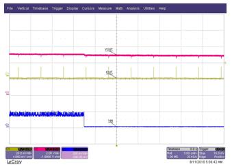

图 3 和图 4 示出了 LTC3109 在一个测量/发送周期之前、之中和之后的 3.3V 输出。VOUT 上电容器的大小根据一个测量/发送周期可接受的电压降来确定。在我们所举的例子中,我们确定 3.3V 输出端上的可接受电压降为 300mV。采用先前获得的数值,我们可以计算出所需的 COUT:
COUT = (ILOAD - IAVG) x dT/dV
= [(37.5mA x 30ms + 500uA x 2ms + 3mA x 5ms) - (1.3mW/3.3V)] / 0.3V
= 2.49mF,选择一个标称值为 2200μF 的电容器。
式中:
ILOAD = 3.3V 输出端上所有负载之和
IAVG = LTC3109 的平均输出电流
dT = 负载脉冲的持续时间
dV = 可接受的电压降
图 5 中的实际电压降远远低于 300mV。这是由于一个针对简单测量系统的较低电流发送脉冲持续时间所致。

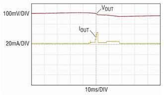

图 6 示出了能量收集换能器输入暂时中断期间的 3.3V 输出。在该场合中,LTC3109 从存储电容器 CSTORE 获取工作电源。对于CSTORE 的数值没有限制,因此其大小可针对任何期望的系统保持时间来确定。
图 6:输入电源中断期间的运作
