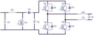

+全桥逆变器和输出LC滤波器是大功率程控交流电源极为常用的拓扑之一。如图1所示,这是一种两级非隔离拓扑,其第一级是升压级,用于把模块整流电压升压到实际峰值直流电压(>325V);第二级是逆变级,用于把峰值直流电压转变为交流电压,再经LC滤波器得到50Hz的交流输出电压。全桥逆变器一般采用单极性控制方式,其特点是高频臂的两只功率管以较高的开关频率互补开关,保证可以得到理想的正弦输出电压波形;另两只功率管以较低的输出电压基波频率工作,从而很大程度上减小了开关损耗。该全桥逆变器并不是一个桥臂始终为低频(输出基频),另一个桥臂始终为高频(载波频率),而是以半个输出电压周期切换工作,即同一个桥臂前半个周期工作在低频,后半周则工作在高频,这样就保证两个桥臂功率管工作在均衡状态,提高了系统的可靠性。虽然该电路效率较高,但需要解决输入/输出之间的隔离问题。由于电缆测试仪的程控交流电源功率较小,若采用上述方案,则体积较大,且控制复杂。

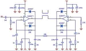

用诸如LM1875单片集成功率放大器件,用±30V供电时,最大输出功率可达30W。其接法同TDA2030相似,有单双电源接法和BTL接法。BTL接法采用两片LM1875,连接成桥式电路,两边的电路结构和参数完全相同,右边的集成电路由左边的集成电路通过一负反馈电阻控制,反之亦然。它可获得更高的输出功率。如图2所示,二极管1N4007用于防止输出感性负载产生过电压而损坏器件。电路的放大倍数可由输出端至反相输入端的反馈电阻来决定。A类、B类、AB类等功放均是线性功放,信号总是停留在放大区,输出晶体管担当线性调整器来调整输出电压,其结果是降低了效率,限制了输出功率。

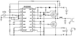

国际整流器公司(IR)D类音频放大器的IRS2092,将误差放大器、PWM比较器、栅极驱动级电路和过载保护功能结合到一起,与IRS20955相比较具有很大的设计灵活性。用±100V供电时,最大输出功率可达500W,工作频率高达800kHz。如图4所示,它包括一个脉宽调制器、两个输出MOSFET和一个用于恢复被放大的音频信号的低通滤波器。由于输出500V正弦波有效值,输出端有一个低频升压变压器。音频输入信号与内部振荡器产生的三角波进行比较后,得到PWM信号,方波的占空比与输入信号电平成正比。没有输入信号时,输出波形的占空比为50%。图5显示了不同输入信号电平下所产生的PWM输出波形。
使用D类音频放大器IRS2092的BTL接法,一个全桥使用两个半桥输出级,并以差分方式驱动负载。全桥结构是通过转换负载的导通路径来工作的,因此负载电流可以双向流动,无须负电源或隔直电容。在相同电源电压下,理论上提供的最大输出功率是半桥式放大器的4倍。它可以推广应用到更高输出功率的AC/AC转换电源。

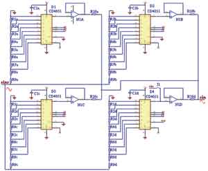

其次是高精度的正弦波基准信号的程控,最简单方法是使用微处理器进行12通道的A/D转换,用这12通道去控制CD4051的输入端A、B、C(INH=0时),即产生212=4096个状态。如图6所示,开关D1~D3控制模拟量低位,D4控制高位。通过合理计算R1a~R9d,0~4096个状态对应0~5V程控直流电平输入。需要注意的是,第4096状态产生的条件是12通道都为0时而第4个CD4051的INH=1时,它输出正弦波模拟量最大值。

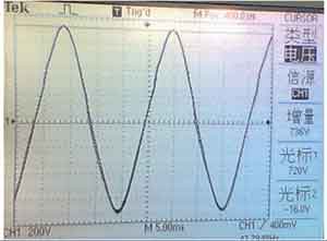

采用上述主电路结构和控制方式研制了一台0~5V直流电平输入对应0~500V(有效值)AC输出的程控电源样机,固定频率50Hz,输出电流5mA,线性度≤1%,响应时间≤50ms,输出过流保护。5V程控正弦电压输出波形如图7所示,较好地满足了电缆测试仪程控电源的要求。
