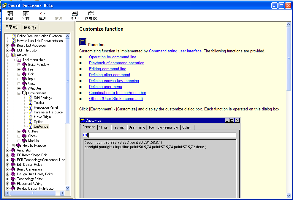

 楼主| 发表于 2010-11-19 14:32:48 | 显示全部楼层
Contents defined by customizing are stored in the customize resource file.
In customized environment, there are 'user environment' in which a general user performs, 'program environment' in which a system administrator can be performs, and 'project environment' that supports the environment variable CR5_PROJECT_ROOT.

 楼主| 发表于 2010-11-19 14:39:27 | 显示全部楼层
帮助文件所在: D:\cr5000\help\eng\bd.chm
你们公司没有会这个软件的吗?你们的软件应是正版的,ZUKEN应该给你们培训了才对。
关于软件设置的问题,这个你不要轻易修改,这个软件的环境设置非常麻烦,但是设置好了,一切都非常方便。你能静心看一下软件默认的快捷键,然后熟悉一段时间后,就顺手了,放大缩小用+ - ,上下左右以移动用分别用小键盘的 8 2 4 6

以BD 操作为例,如 想为Move Component设置快捷键为M,
首先在windows 下打开BD文件夹,找到一个xxx.pcb.log的文件,用Notepad打开,里面记录着前一次的操作,进行一次Move Component的操作,这里会记录一个movecomp,复制这个movecomp,然后回到placement/wiring tools 的菜单,选择environment\customize...,选中key-map标签,在move component栏,点击modify...,在key-map Name 栏选M,然后在下面Command String下面框里粘贴上复制的movecomp即可,另外记住文件%root%\zpls\info\custom\cmacro.rsc不能设置为READ-ONLY属性,如果你编辑热键后,这些信息会在%root_project%\CR5000_users\????\home\cr5000\pls\custom\cmacro.rsc文件中保存,
查看操作命令可以在environment\customize\Command下,比xxx.pcb.log文件更方便快捷
