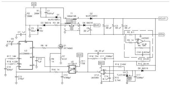

DC/DC并联电源普遍使用的一项技术,就是所谓的下降法。如果并联电源的输出电压降低,负载电流升高,并联电源将会分享电流。这种方式不需要在电源之间通讯,也不会出现单一错误失效的情形,而且需要的附加零件非常少。如果使用电流模式控制,只需要限制控制回路的直流电增益,就能产生与负载电流的增减成正比的输出电压下降。如果需要更高的精确度,可以使用如图 1 的电路。这个电路使用差动放大器 (U1B) 测量输出电流,并将误差注入补偿放大器 (U1A) 的调节回路中,只需要加入几个电阻以及一个放大器,就可以达到自动电流分享。
图 1:下降法需要增加的零件很少

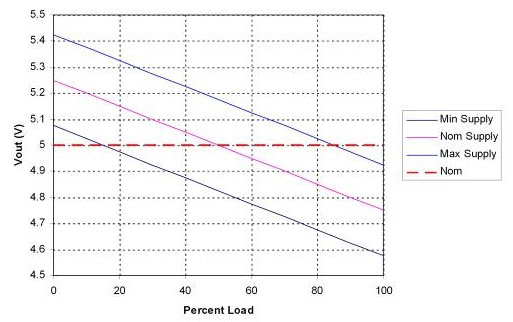

遗憾的是,下降分享方式并非 十分精确。图 2 为最糟状况下的变动程度,其中电阻公差为 1%,参照公差为 1.5%,总下降为 10%,此设计的额定设定值为 5V,变动程度为 ±5 % 的下降幅度。最小与最大曲线显示在极限状态下的组件公差。如果将这些电源以并联方式连接,在没有负载的情况下,一般会由输出最高的电源调节输出电压。如果电源使用如图 1 所示的二极管调节,最低输出的电源将不会输出任何电流。随着负载电流增加,输出电压开始下降,由具有最高输出电压的电源提供所有电流,直到输出值下降至 5.25V,之后输出第二高的电源开始提供电流。以上述假设的最差情况公差来看,在最低输出电压电源开始作用之前,第一个电源已提供 70 % 左右的输出功率,这种现象并不理想,因为不够可靠,不过在某些状况下可能可以接受。随着负载电流进一步增加,第一个电源可能到达极限,之后由剩余的两个电源负责增加电流,从而达到全功率操作。
具有同步整流功能的电源架构,可以让电源供应或吸入输出电流,这对于此种控制方法会造成很大的问题。在极端的情况下,单一电源可能会试图调节高电流端与低电流端。如果在没有负载时发生这种情况,有些电源会供应电流至输出,同时有些电源则会由输出端吸入电流,这样会从某个电源获得功率,再馈电至第二个电源,而不会将功率传送至负载;因此建议在零安培时停用同步整流。
图 2:下降法的最差电流分享相当糟糕。

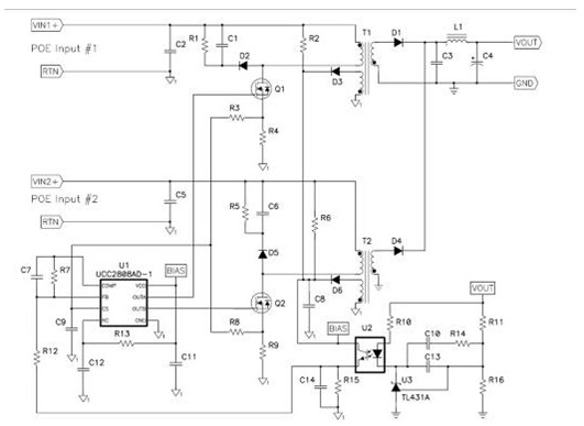

许多脉宽调变 (PWM) 控制器专门针对交错法进行设计,如果只需要两种相位,可以使用推挽式控制器(push-pull controller)执行交错法,以大幅降低成本。图 3 为二相位交错式返驰电源,使用类似 UCC2808 的推挽式控制器,这种芯片会限制每个相位的负载周期至 50%,并将两个功率级以 180 度的反相位方式进行转换。这种推挽式控制器使用峰值电流模式控制,可以让两种相位保持在接近相同的峰值电流值。在非连续返驰中,每个相位的输出功率,与初级峰值电流的平方值成正比,因此可自然平衡由两个输入电源获得的功率。这种技术可以使两个输入电源的功率差距缩减到 5% 以内。初级金氧半晶体管(MOSFET)的切换延迟是造成不均衡状态的主要原因,在两个输入电压不相等时情况最糟。由控制器所提供的峰值电流限制,会限制由二个输入端获得的最大功率,而负载周期箝位会在欠压与失效状况下限制输入电流。
图 3:推挽式控制器驱动交错式返驰

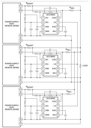

在多个输入间分享功率的第三种方式,是透过二次侧负载分享芯片来实现。采用此方式,具有远程感测能力的独立电源,不管数量多寡,均可共享同一输出。负载分享 芯片 常与电源模块共享,请参考图 4的范例。一个分流电阻被用来测量每个转换器所供应的电流。因为公差与寄生阻抗,其中一个电源将供应较多的电流,此电源会作为主电源,并将在负载分享 (LS) 总线上设定电压,从属单元使用此负载分享总线电压作为输入参考,以控制自己的输出电流。如果要调整从属单元,可以在从属转换器的远程感测导线上注入电压,如此可从主电源控制负载的输出电压,保持良好的负载调节。使用这种主/从方式,可以产生非常好的电流分享准确度,一般来说在完全负载时优于 3%。
由于每个并联电源都需要一个负载分享控制器,以及外部的分立组件,因此这种方法的组件数量与成本略高于下降法与交错法。此外,不建议同时使用负载分享控制器与同步整流器,因为可能在启动或加入、移除个别电源时发生问题。
图 4:UCC39002 负载分享控制器可以并联独立电源
