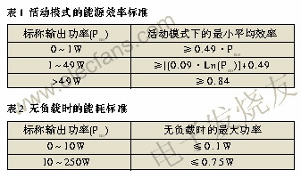

要达到能源之星的标准,一个产品必须满足在“开启”或工作模式,以及“关闭”或无负载(电源已经接到交流市电,但未连接设备)两种状态下的效率标准。这些标准请参见表1和表2。
表1公式中的Ln指的是自然对数。能源之星对外置电源的测试方法会在工作模式测量在输出标称电流的100%、75%、50%、25%时的效率,然后计算四种状态下的测试平均值,在此基础上,再利用表1的公式确定最小的平均效率。

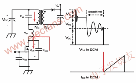

例如,采用准谐振技术可以减少主开关FET中的开关损耗,可以将效率提高最多5%,为更好地理解这一点,可以回顾一下硬开关转换器的工作过程,参见图2。
图2 硬开关转换器的MOSFET波形
当FET关断时,包括FET的Coss等在内的寄生电容、变压器电容、反射回来的二极管电容将会充电。当FET重新回到导通状态时,这些寄生电容又会对FET放电,由此导致的很大的峰值电流是开关损耗的主要原因。

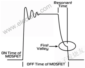

然而,在准谐振转换器中,控制器会检测FET的源漏极间的电压,控制器仅在源漏极间的电压最小时的第一个波谷处使FET导通,开关频率与振荡器无关,而是取决于主电感、电容、输入电压和输出功率。图3显示了这种方式的工作原理。
图3 源漏极间的电压最小时的电压波形
准谐振开关方式大大削减了电流尖峰,从而也就减小了开关损耗和EMI。采用这种设计,可以实现零电压、高效率,并减小开关FET上的应力。

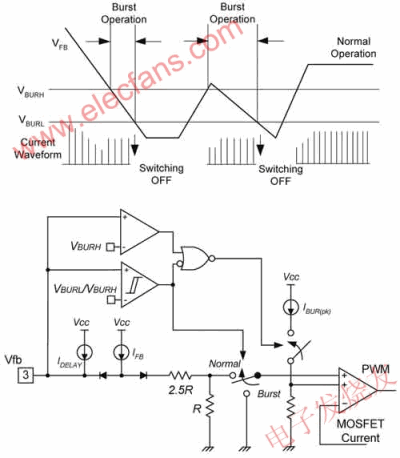

为改善待机效率,FPS使用了突发模式来降低待机时的频率,参见图4。
图4 准谐振转换器的突发模式减少了对电源的使用
当产品的负载进一步减小,反馈电压Vfb也会减小。当反馈电压低于500mV时,器件会自动进入突发模式。
主器件仍然会继续工作,但内部的电流限值将会降低,以限值变压器中的磁通密度。当反馈电压继续降低时,器件仍将继续开和关。
当反馈电压降低到350mV时,器件将停止开关,电源的输出电压将根据负载电流的大小,成比例地降低,从而使反馈电压升高。
当Vfb达到500mV时,器件将重新进行开关,重复上面的过程。这种突发模式的好处是可以大幅降低在待机模式下浪费的功率。例如,在驱动0.3W负载时,飞兆公司的FSDH321仅从市电网吸收0.65W的功率。
