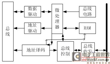

基于CAN总线的工业嵌入式控制系统的整个模块如图2所示。
图2基于总线(CAN)工业嵌入式实时控制系统的原理图
总线控制器SJA1000 8000H~801FH 将设计好的PC/104模块作为一独立的控制系统插入专用的应用板,同样的模块可以有若干个,以层叠的方式嵌入同一块应用板,既可以完成类似的功能,也可以完成完全不同的其它功能(如数据采集转换等)。PC/104提供了一个非常紧凑的与标准台式PC或PC/AT结构完全兼容的层叠栈接模块。将台式PC机的全部功能重新包装于一个格式标准统一、稳定可靠、灵活且符合嵌入式系统尺寸的标准模块中,与PC兼容,用于嵌入式系统设计以替代传统的嵌入式微处理器十分适宜。通过PC/104总线,微处理器能够非常方便地和系统通信。为满足大量数据交换的要求,特增加了8kb的RAM以扩展内存。为了增加局部总线的驱动能力,在微处理器和PC104总线之间增加数据/地址驱动电路。为了系统的扩充能力,增加了地址译码电路,译出的地址0300H~031FH以备将来的I/O外设使用。同时为了增加有效的传输距离,采用了Philips公司的高性能CAN总线收发器82C250,它具有高速性(最高可达1Mb/s)、能抗瞬间干扰、保护总线、支持多达110个节点的连接等优点。另外,设计了CAN地址选择电路,以确保CAN总线节点在整个系统中的唯一地址。
