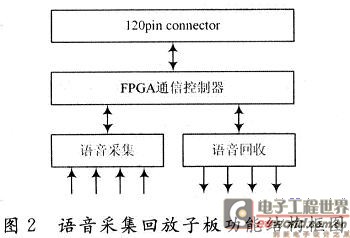

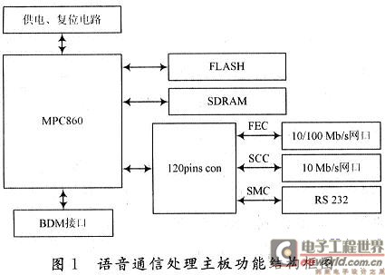

整个通信平台由语音通信处理主板和语音采集回放子板组成。语音通信处理主板包括CPU MPC860、FLASH存储器、SDRAM存储器、10/100Mb/s网络接口、RS 232串口、BDM调试接口、Console接口、供电和复位电路及120pin连接器。通信处理主板的核心MPC860是Motorola公司的一款由MC68360演变而来的通用单片集成嵌入式微处理器,适用于通信和网络系统。该微处理器内部有两个处理器:PowerPC和32位RISC处理器。PowerPC核同内存管理单元(MMU)、指令和数据Cache一同处理高层次应用,CPM则负责完成低层数据通信。两个处理器主要通过共享内存交互。通信处理模块利用SCC,SMC,SPI和I2C串行通道与外部设备通信,其中SCC和SMC支持时分复用。设计中,SCC工作在QMC协议Trans-parent Mode。通信处理模块(CPM)新增了数字信号处理(DSP)功能。语音采集回放子板由语音采集电路、语音回放电路、基于FPGA实现的通信控制器和与语音通信处理主板连接的120pin连接器组成。

语音通信处理主板的功能结构如图1所示。
系统上电后,语音通信处理主板复位电路产生复位信号,MPC860接收到复位信号后,跳转到0X100处开始执行启动代码。按照BSP配置逐步执行CPU初始化、板上其他硬件电路的初始化、操作系统运行所需数据结构的初始化、启动VxWorks WIND内核、创建UserRoot任务、初始化系统中用到的可选扩展模块(如I/O系统、文件系统、网络协议等)、创建任务usrAppInit(),此时语音通信平台准备就绪,可以执行语音通信任务。采集板的功能结构如图2所示,语音通信处理主板启动完毕后,语音采集回放子板可在通信控制器控制下采集和回放语音,并对语音数据进行压缩编解码和IP封装、解封装处理。

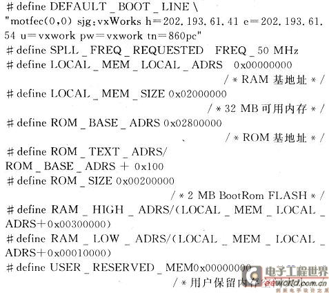

2.1.1 config.h文件
根据实际情况,需要修改启动行,内存地址、容量等配置,修改部分代码如下:

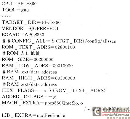

2.1.2 makefile文件的修改
makefile文件的修改,部分程序如下:

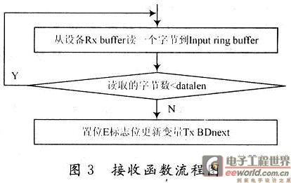

接收函数由中断服务例程调用。由于是每接收一帧产生一次中断,故接收函数也每次处理一帧的数据。数据的接收由接收描述符RxBD控制。当要接收数据时,接收函数首先需要确定RxBD有效;确定没有问题后,才将数据从接收缓冲区拷贝到接收Ring buffer,并复位RxBD;否则在进行相应错误处理后复位RxBD。接收函数流程如图3所示。

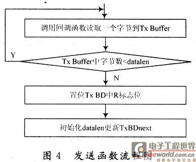

数据发送不调用中断处理函数,发送函数检测到发送缓冲区可用(即TxBD中R位为1)后,调用回调函数将数据从发送Ring buffer拷贝到串口发送缓冲区(Txbuffer)。这里为发送功能开辟足够大的环形缓冲区(足以容纳应用程序每一帧的数据)。发送函数流程如图4所示。
