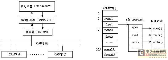

系统采用S3C44B0X微处理器,需要扩展CAN控制器。常用的CAN控制器有SJA1000和MCP2510,这两种芯片都支持CAN2.0B标准。SJA1000采用的总线是地址线和数据线复用的方式,但是嵌入式处理器外部总线大多是地址线和数据线分开的结构,这样每次对SJA1000操作时需要先后写入地址和数据2次数据,而且SJA1000使用5V逻辑电平。所以应用MCP2510控制器进行扩展,收发器采用82C250。MCP2510控制器特点:1.支持标准格式和扩展格式的CAN数据帧结构(CAN2.0B);2.0~8字节的有效数据长度,支持远程帧;3.最大1Mb/s的可编程波特率;4.2个支持过滤器的接受缓冲区,3个发送缓冲区;5.SPI高速串行总线,最大5MHz;6.3~5.5V宽电压范围供电。MCP2510工作电压为3.3V,能够直接与S3C44B0X微处理器I/O口相连。为了进一步提高系统抗干扰性,可在CAN控制器和收发器之间加一个光隔6N137。其结构原理框图如图1:
图1.S3C44B0X扩展CAN结构框图 图2.字符设备注册表

在linux中,当一种设备安装到系统时必须向系统进行注册,设备注册的主要任务是把设备驱动程序加载到系统中。Linux对不同的设备(如字符设备和块设备)分开进行注册管理。每个设备描述符包括两个指针:name指向设备名字符串,fops指向文件操作函数结构file_operations,该结构体中包含着指向驱动程序各个操作例程的指针。图2给出了linux字符设备注册表的示意图。CAN字符设备的注册函数是内核函数:register_chrdev(MAJOR_NR,DEVICE_NAME,&s3c44b0_mcp2510_fops);
