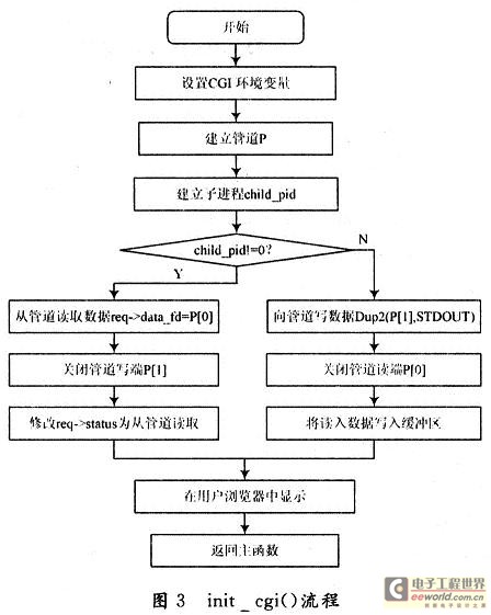

对CGI程序的处理函数init_cgi()首先调用一系列函数完成对CGI环境变量的设置,create_common_env(),complete_env()完成了大多数CGI环境变量的注册工作。采用PIPE(管道)方式,就是将CGI程序的输出重定向到管道,然后Boa从管道读取并转发给客户端浏览器。整个流程结束后,返回到主函数的无限循环中等待处理下一个套接字连接的到达。init_cgi()具体工作流程如图3所示。
管道读取函数read_from_pipe()完成的主要功能是从套接字req→data_fd读取数据到req→header_end中,并进行处理;然后修改req→status=PIPE_WRITE来调用write_from_pipe()将req→header_line的内容返回套接字fd,并在用户浏览器上显示相应的内容。

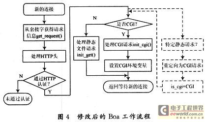

经过上述对Boa源码的分析可以看出,Boa服务器将根据浏览器地址栏中输入的文件路径调用相应的CGI程序或静态页面显示在浏览器中。这种方式使入侵者很容易找到源文件,隐蔽性和安全性极差。这里在对Boa源码进行修改后,在浏览器中输入对该系统指定的静态网页类型的请求后,Boa服务器会自动进行文件路径重定向,调用相应的CGI程序进行处理,而用户不会察觉到这一变化。从而使用户无法得知源文件的路径,增加了程序的隐蔽性和安全性。
在源代码判断是否CGI程序之前添加判断:如果文件路径(req→pathname)的后缀代表本系统指定的静态页面,则将其修改为实际CGI程序所在路径,并更改is_cgi变量为“CGI”。经过这样修改后,程序会调用CGI程序的处理函数init_cgi(),使原本的静态请求变成动态的CGI请求。修改后的Boa流程如图4所示(虚线为添加部分)。

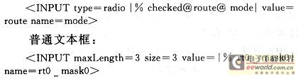

传统的CGI程序编写方法简单地用printf()函数来产生HTML源代码。在输出的字符串中如果有双引号,在其前面必须有一个后斜字符,这是因为整个HTML代码串已经在双引号内,所以HTML代码串中的双引号符必须用一个后斜字符来转义。这样的CGI程序代码冗长,不利于阅读,且容易出错。这里所采用的方法是预先将需要显示的网页保存成文件,采用仿“ASP”的技术,将需要动态显示的内容写入符号“|%”与“|”之间。并设计配置文件,指定替换内容。CGI程序逐行读取源文件,将符号“|%”与“|”之间的内容替换成配置文件指定的内容。
HTML源文件的格式设计如下:
单选按钮:

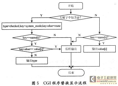

CGI程序找出“|%”与“|”之间的关键字key,如果key中不包含“@”则直接替换与之对应的值;如果包含“@”,将关键字分为三部分:replacestr=checked,key=system_mode,keyvalue=route。寻找数据结构中与key相等的name[ i],将对应的value[ i]与keyval-ue比较,如果相等则替换为type的值。具体流程如图5所示。

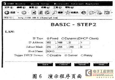

当在任意用户端浏览器中输入目标板的IP地址及对应的文件名后,就会显示如图6所示界面。其中在地址栏中输入的路径已经按照本文之前的方法被Boa服务器修改,实际路径为:http://192.168.0.1/cgi-bin/qs2.cgi。因此用户无法找到源文件,减小了被恶意用户攻击的可能性。图5中选中单选框和添加文本框内容这些操作都是经过CGI程序替换显示的配置文件中的内容。修改这些内容后点击下一步程序会自动保存到配置文件中,下一次再进入页面后就会显示上一次保存的结果。
