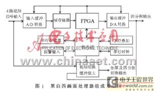

黑白四画面处理器的方框图如图1所示。由图1可知,该多画面处理器以FPGA器件和单片机为核心,外加A/D、D/A、帧存储器、串行存储器、串行时钟和字符叠加等辅助芯片组成。

2.1 输入缓冲及A/D转换
该部分电路的主要功能是将输入的模拟视频信号转换成数字视频信号供FPGA器件处理,其方框图如图2所示。4路视频信号经过受FPGA控制的模拟多路选择器后,输出2路视频信号,经过缓冲放大后送到受FPGA控制的模拟开关;然后再输出给A/D,2路视频信号需要2片A/D芯片。A/D芯片选TLC5510,该芯片是一种分辨率为8位、20MSPS(20兆采样点/秒)的CMOS模/数转换器。在FPGA的控制下,TLC5510将输入的模拟视频信号转换成数字视频信号,然后送往帧存储器。

FPGA的编程数据存储在单片机的FLASH ROM里。每次上电后单片机将编程数据装入XCS05XL,编程模式选从串模式,因而其22脚(M1)和24脚(M0)悬空。编程数据装入后,XCS05XL的逻辑功能就确定了;XCS05XL控制视频信号的输入及A/D转换,在其内部将每路视频信号压缩为原来的1/2,同时在单片机的控制下给每路叠加时间、日期、通道数等字符信息,然后将压缩的四路视频信号合成为一路完整的数字视频信号,并输出给D/A,形成四分割输出。
