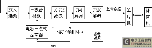

由于在发送端先后进行了数据编码、信道调制、线性调频,所以接收设备要完成信号逆处理。硬件结构框图:

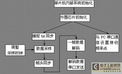

MSP430F123单片机作为CPFSK数据广播接收机的CPU主要对基带数据进行处理,完成数据链路层的工作:

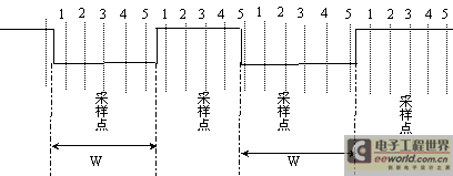

设置接收端恢复出的同步时钟的频率为5倍的码元频率,这样就在一个码元周期内,设置了5个采样点。位同步可以分为两个过程:捕获、同步跟踪。
1、捕获,即找到正确的同步时钟起始点。在接收的数据中,只有0、1跳变沿才能为我们提供位同步信息,如果数据长时间为1或为0,这将给接收端恢复位定时信息造成一定困难。所以发送端对数字基带信号进行随机化处理,一方面起到能量扩散的作用,另一方面限制连0码和连1码的长度,易于位同步的捕获和同步时钟的恢复。
捕获过程是通过测量数据流中两个跳变沿中间的时间宽度(W),如果W等于码元周期,便以第二个跳变沿为起始时刻,设置同步时钟;如果W不等于码元周期,则需要重新捕获。
2、同步跟踪,在接收数据的过程中,还要保证同步时钟的变化跟随码元相位或频率的偏移。同样,依据数据流中0、1跳变沿来实现同步时钟的跟踪。如图1:如果同步时钟与码元之间没有任何偏差时,数据的跳变沿每次都应出现在第5个计数时刻与下一个计数时刻之间,这时把第三个计数时刻作为数据采样时刻;当同步时钟与码元之间有偏差时,数据跳变沿不能准确的落在第5个与下一个计数时刻之间,如果数据跳变沿出现在第4 与第5个计数时刻之间,说明同步时钟相对于码元相位滞后,为保证每次采样时刻在码元的中心位置,就要把采样点提前至第2个计数时刻;相反,如果数据跳变沿出现在第1与第2个计数时刻之间,说明同步时钟相对于码元相位超前,就要把采样点错后至第4个计数时刻。这样不断调整采样点,使每次此采样时刻均位于码元中心位置,跟随其变化。

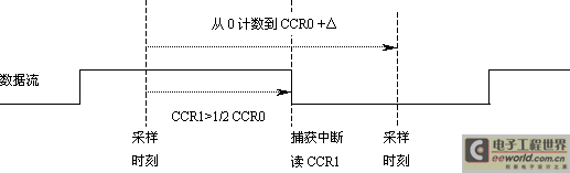

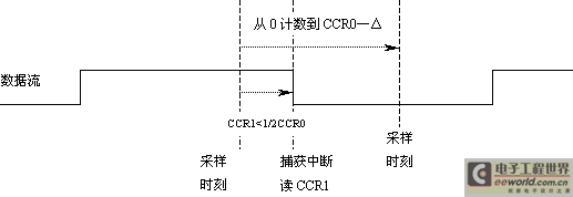

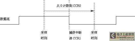

设置接收端恢复出的同步时钟的频率等于码元频率。每一个计数中点均为采样时刻。与5倍时钟法相同,它也需要捕获和同步跟踪两个步骤。捕获的过程与上述的方法相同。同步跟踪,可以使采样时刻基本稳定在码元中心位置。如果同步时钟不跟随码元相位的变化进行调整,则采样点必然相对于码元滑动,当向前或向后偏移半个码元周期时,采样值就出现错误。如图2,恢复出的同步时钟与码元同步时,数据跳变沿的发生时刻与前一采样时刻的距离(D)等于二分之一码元宽度(M)。在同步时钟与码元相对偏移时,则有D≠M,若D>M,同步时钟超前,就要将下一采样时刻滞后;若D<M,同步时钟超前,就要将下一采样时刻提前。在接收过程中,同步跟踪就是根据D与M的关系不断调整。

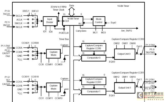

MSP430单片机的Timer_A可支持同时进行的多种时序控制、多个捕获/比较功能、各模块独立编程,中断可以由计数器溢出引起,也可以来自捕获外部信号的跳变沿。

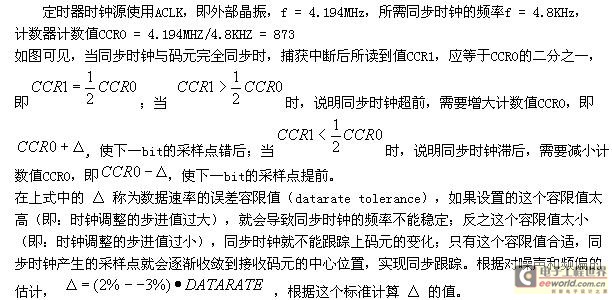

MC1 和MC0选择计数器工作模式,MC1=0、MC0=1时定时器增计数至比较寄存器CCR0的值就会产生中断,用这种模式可以产生固定频率的中断信号作为同步时钟。当增大或减小寄存器CCR0的值时,即可改变定时的时间间隔,从而调整同步时钟的频率。由于定时计数器的调整精度为一个时钟周期 1/4.3ms(外部时钟晶振4.3MHz),所以可以产生频率精确的同步时钟。
捕获模式用于确定事件发生的时刻,可用于速度计算或时间测量等场合。如果在选定的输入引脚(如图P1.2)上发生选定的脉冲触发沿(上升沿、下降沿、任意跳变),则定时器的计数值被复制到捕获寄存器CCR1中,并产生中断。因此,读出CCR1中的值就可以记录跳变沿发生的时刻,根据跳变沿发生时刻与前一采样点比较的结果,调整同步时钟,超前或滞后,重新预置CCR0。

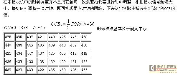

从表中看出同步时钟的采样点逐渐收敛在码元中心位置,并且-在以后的接收过程中,实现跟踪。
(三)、小结
由于采样时钟恢复和同步捕捉跟踪都需要响应中断服务程序,占用CPU开销。而CPU 的主要工作是进行每帧数据的解码和发送。如果使用第一种同步方法,时钟频率4.8K*5,CPU时钟为4.3MHz,即程序每运行41.6us、约20条程序语句就要响应一次定时器中断服务程序,增大了运算量。如果提高CPU的工作频率,会增大电流的消耗。所以在达到相同的采样效果时,使用第二种同步方法。同理,为节约CPU开销,并不需要捕捉每个数据跳变沿进行同步跟踪,实验证明每8比特数据捕捉一次跳变沿调整采样时钟,即可实现良好的同步跟踪。

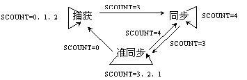

在本接收机MSP430的程序中将前方保护时间计数器和后方保护时间计数器简化为一个时间计数器,即SCOUNT。SCOUNT的初始值为0,每接收到一个正确的帧同步码,SCOUNT加1,当连续接收到三个正确的帧同步码时(SCOUNT=3)进入同步状态SFLAG=1,如果在同步状态中 SCOUNT="4时",再检测到正确的帧同步码SCOUNT不再加1,也就是说SCOUNT的最大值为4;当检测到一个错误的帧同步码,SCOUNT减1,如果出现连续4个错误的帧同步码,SCOUNT减为0,则从同步状态进入捕获状态。

MSP430单片机进行位同步、帧同步后,将定时接收的数据经过以下处理经串口输出。
