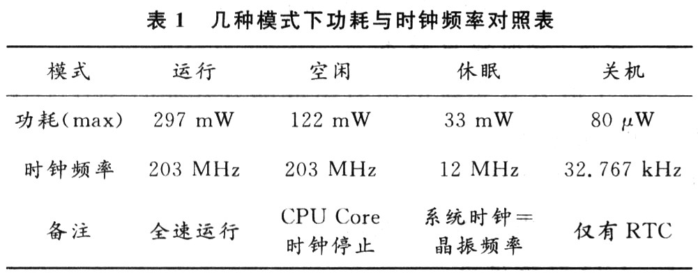

处理器的功耗与时钟频率密切相关。以SAM-SUNG S3C2410x(32 b ARM 920T内核)为例,它提供了四种工作模式:正常模式、空闲模式、休眠模式、关机模式.各种模式的功耗如表1所示。
由表1可见,CPU在全速运行的时候比在空闲或者休眠的时候消耗的功率大得多。省电的原则就是让正常运行模式远比空闲、休眠模式少占用时间。在类似PDA的设备中,系统在全速运行的时候远比空闲的时候少,所以可以通过设置,使CPU尽可能工作在空闲状态,然后通过相应的中断唤醒CPU,恢复到正常工作模式,处理响应的事件,然后再进入空闲模式。因此设计系统时,如果处理能力许可,可尽量降低处理器的时钟频率。
另外,可以动态改变处理器的时钟,以降低系统的总功耗。CPU空闲时,降低时钟频率;处于工作状态时,提高时钟频率以全速运行处理事务,实现这一技术的方法。通过将I/O引脚设定为输出高电平,加入电阻R1,将增加时钟频率;将I/O引脚输出低电平,去掉电阻R1,可降低时钟频率,以降低功耗。
