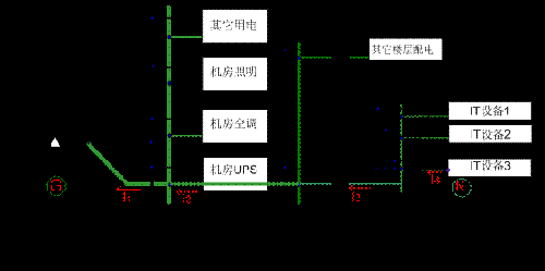

在380V交流供电系统里,由于线路保护的需要,通常将三相四线制的中心点通过接地装置直接接地。当前数据机房配电系统的典型构架如图1所示,系统中通常配置一台或数台10KV/380V △/Yo变压器,Yo侧的中心点通过接地网直接接地,如图1中的G点。
从变压器到各IT负载之间,为了安全运行和维护管理考虑,通常将这一距离中的线路分成三级配电母线,即UPS输入配电母线或称市电输入母线L1(含柴油发电机切换后输入),UPS输出配电母线L2,楼层配电母线L3,楼层配电再分路到列头柜(也有将楼层配电与列头柜合而为一的),然后单相接入机架PDU对IT负载进行供电。
这样,从变压器的二次侧接地点G到IT负载的零线输入点N之间,有很长的输电距离,当负载投入运行后,一定有大量的零线电流从N点流回到各级母线,在母线的零排处叠加,叠加后未被抵消的部分将流回到G点。由于零线阻抗的存在,在各级母线的零排之间就形成了电压降。这样以G为参考点,零线上的各个点就形成了对地的电压降,这就是所谓的“零地电压”。零地电压从本质上来说,它与其它电压没有任何特别的地方,只是零线上的电压降。
图1 数据机房配电系统的典型构架图
下面,以UPS输入母排点,即UPS输入零地电压为例来阐述零地电压的形成机理: UPS输入零地电压-U N1-G可以表示如下,
U N1-G=I1*ZN1-G
这里I1为零线上流过的电流,ZN1-G为N1零排到接地点的零线阻抗。可见,零线压降完全取决与零线电流I1和零线阻抗的ZN1-G大小,当I1或ZN1-G为零时,零线上的电压降为零,即UPS的输入零地电压为零,但这通常不可能做到。

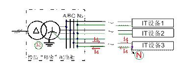

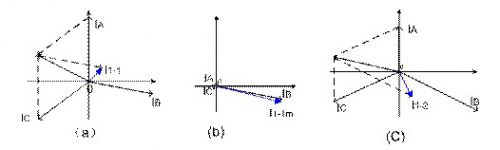

1. 三相负载电流大小不平衡时产生的零线电流I1-1
当L1母线三相配电系统中各相负载大小不相同时,就会出现三相不平衡电流,这一不平衡电流汇流到N1零排时,就合成为零线电流I1-1,如图2(a)所示。
最极端的情况,当A、C两相的负载全部跳开时,此时的零线电流I1-1就等于B相的电流IB,达到该条件下零线电流的最大值,如图2(b)所示。
图2 零线电流的合成
2. 三相负载电流相位不对称时产生的零线电流I1-2
当I段母线三相配电系统中各相负载的输入功率因素不相同时,三相电流IA、IB、IC的相位不再符合相差120°的相位关系,此时也会导致不平衡电流的出现,同样在N1零排处,汇合成零线电流I1-2,如图2(C)所示。

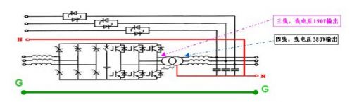

1. 具有有升压变压器UPS(所谓的工频机)零地电压增益的产生
所谓的工频机(如图3所示)采用可控硅相控整流将交流变成432V直流电,再通过IGBT高频逆变器将这一直流电还原成成交流,但这一双转换后的线电压只有190V,为了满足负载输出380V/220V的需要,不得不在逆变器的输出端(注意:不是在UPS输出,不含旁路输出端)加一1:2的升压变压器将190V的线电压升高到380V;同时,通过这一变压器的△/Y0接法生成零线,以实现UPS三相四线制的输出要求。所以对于所谓的工频机而言,输出升压变压器是必加的标准件,否则就根本无法正常工作。
对于本文讨论的主题零地电压而言,我们从图3不难看到,即使有了这一隔离变压器,但是零线与地线在UPS内部从输入到输出是直通的,UPS关机时,我们很容易量测到UPS输入零地电压绝对等于输出零地电压,所以这一隔离变压器在UPS内部没有起到任何的隔离作用。在UPS正常开机工作时,由于旁路关断,其零线上也不会有电流流过,所以由零线电流产生的零地增益在UPS内部基本是不存在的。
但是如果UPS输出的滤波器设计不好或电容故障,就会导致逆变器输出的PWM高频电压成份会部分溢出感应在零线上,产生一定的零线电压增益,其大小完全取决于滤波器参数的优劣,通常可达3~5V,频率上明显含有高频成份。如果设计得到好,这一电压增益通常应为0.5~1V。
图3 工频机的零地电压

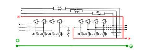

2. 无需升压变压器UPS的(所谓的高频机)产生的零线电压增益
所谓的高频机(如下图4所示)则采用先进成熟的IGBT升压整流技术将交流变成600V左右的直流电,再通过IGBT高频逆变器将这一直流电直接还原成380V/220V三相四线制的交流电,所以无需所谓工频机的升压变压器。这是21世纪以来现代电力电子技术最伟大的技术进步之一,它使UPS的变换效率大幅度提高,内部损耗发热大幅度减少,器件的可靠性得以明显提高。
从图4可以看到,就零、地线而言,高频机UPS与工频机UPS完全一样,都是在UPS内部从输入到输出是直通的,不会产生零线电流产生的零地增益。但是,对于早期的高频机或某些高频机技术起步较晚的厂商,出于降低成本的设计考虑,其滤波器设计容量偏小,导致了较高的PWM高频电压成份溢出感应在零线上,产生一定的零线电压增益,其值达3~5V,并伴有明显的高频成份。现在许多厂商已经认识到中国用户对零地电压的关心,所以改进了输出滤波器设计,其零线电压增益通常仅为0.5~1V,而且这一波形中不含高频成份。实测某IDC伊顿9395高频机UPS的零地电压,显示为电压0.6V,频率50HZ,不含任何的高频电压成份。
图4 高频机的零地电压

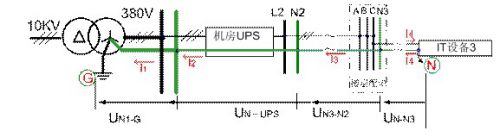

1、 UPS输出零地电压-U N2-G
UPS输出零地电压等于UPS输入零地电压加UPS产生的零线电压增益,即
U N2-G=UNI-G+UN-UPS
2、 UPS楼层输出配电柜上的零地电压-U N3-G
楼层配电输出的零地电压等于UPS输出零地电压加UPS输出到楼层配电柜之间的零线电压增益,即
U N3-G=UN2-G+UN3-N2=UNI-G+UN-UPS+UN3-N2
这里,UPS输出到楼层配电柜之间的零线电压增益UN3-N2的形成机理与UPS输入零地电压完全相同,在此不再鳌述。
但往往楼层配电柜输出的零地电压高低通常也是数据机房用户关心的核心问题,特别是当UPS到楼层配电柜之间的输电距离很长的时候,尽管UPS输出端的零地电压已经做到了小于1V,但是楼层配电输出的零地电压却仍然高达3~5V以上。

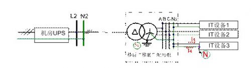

为了消除这一问题,许多迷信零地电压将影响或损坏IT负载的用户就不得不在楼层配电柜里加一△/Yo隔离变压器,并将变压器输出的中心点重新接地,即形成新的接地点G2,如图5所示,这样就在楼层配电柜的输出零排上生成了新的零地电压,而且此时的零、地线是“紧密”地连接在一起的,所以其新的零地电压一定小于1V,符合了用户所能接受的零地电压要求。有些厂家为了迎合用户的需求,专门将这一配电柜美其名为“精密配电柜”。
图5 楼层配电柜的零地电压
3、 IT负载输入端的零地电压
就目前的数据中心机房而言,楼层输出配电柜到负载机柜之间通常采用单相配电,这样在这一配电区间内的零线电流就等于机柜负载电流I4,此时在楼层配电与IT负载之间产生的零线电压增益为UN-N3=I4*ZN-N3,由于I4较大,而配电的线路又较细,这一电压依然可能大于1V。例如,对于一个负载为3500W的机柜,从如果楼层配电柜的分路配电到机柜的电缆为2.5 mm2,电缆长度为20m(假设为较远端的机柜),此时的零线电阻为0.15Ω.,满载零线电流为16A,则产生的零线压降就达2.4V。
(1) 楼层配电柜中配置了隔离变压器的IT机柜端的零地电压
对于楼层配电柜里设置了隔离变压器的系统,见图6,此时的IT负载输入端的零地电压就等于IT设备输入端的N点对UPS后端的隔离变压器输出接地点G2的电压差,就等于零线上产生的零线压降:
UN-G2= UN-N3+UN3-G2=2.4V+0V=2.4V >1V
可见,即使对于楼层配置了变压器,且楼层配电输出端的零地电压等于0V的配电系统,实际IT负载输入端的零地电压依然达2.4V,远大于1V。
图6 机柜端的零地电压
