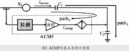

有源EMI滤波技术的实质是对噪声信号进行实时补偿。这里提出的有源共模EMI滤波器(Active Common-mode Filter,简称ACMF)基本原理是先采样共模信号,然后通过反馈,动态输出一个与所采样的噪声电流(电压)大小相等、方向相反的补偿电流(电压),其实质是为共模电流提供一个极低阻抗的内部回路。图1示出其原理图。其中,Path1指共模噪声源S1通过分布电容CD流入地的共模电流路径,在无滤波器时共模噪声inoise将通过CP全部注入地。ACMF将产生一个补偿电流,为inoise提供低阻抗分流支路Path2,从而使其尽量沿Path2路径流过。理想时icomp=-inoise,可使流入地的共模电流为零,从而达到衰减共模电流的目的,以满足电磁干扰的标准。

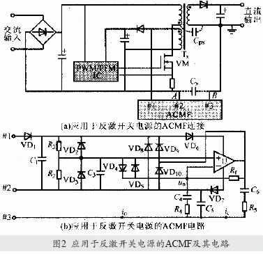

分析了传统无源电磁干扰(Electromagnetic Interference,简称EMl)滤波器的缺点,提出有源共模滤波器的设计思想,并分析了其工作原理。以一台反激式开关电源为对象,研究上述开关电源ACMF的设计与应用。图2a示出ACMF在开关电源系统中的连接。图中,用虚线连接于反激式电源变压器初次级地之间的共模滤波电容Cy具有较好滤波效果,但因受漏电流安规要求的限制,其值不能太大。在此拟用提出的ACMF取代Cy,以增强对共模干扰的滤波效果。图2b示出ACMF的具体电路。它由一个宽带高速运算放大器U为核心的器件构成。
由于ACMF网络处理共模干扰信号的特殊性,所以对电路中一些元器件的选择也存在一些特殊要求。ACMF电路中关键元器件的选取和设计如下:
(1)运算放大器U的选择因为共模干扰的频谱范围较宽,所以要求处理它的运算放大器的频带宽,响应速度快,对输入电压中的共模电压有较高的抑制,并能输出较大的电流。这里选择单位增益可达 200MHz,输出电流为l00mA的高速电压反馈式运放LM7171,它的工作电压较宽,为5.5-36V。通常情况下,开关电源的高频变压器都会有一个辅助绕组给PWM/PFM控制芯片提供电源,这样运算放大器的工作电压可直接从该辅助绕组经整流后获得,如图2a中的#1,接至绕组后,就在#1与#2之间很方便地给运算放大器提供工作电源。

在ACMF网络中,由于运算放大器工作时反相端与同相端之间的“虚短”,C4和变压器初次级之间的耦合电容Cps串联,故可通过C4采样到共模电压,并输入至运算放大器的反相端,再经过由Rf,R4,C4组成的运算放大器反馈网络以及C6和R5,,即可输出一个反方向的动态补偿电流,从而使共模电流在 ACMF网络内部循环,这大大减少了流入地的共模电流,达到了衰减,甚至消去共模电流的目的。
由于ACMF跨接在变压器的初次级之间,且它代替的Cy一端需接地,故设计的ACMF电路必须满足变压器初次级隔离要求及对地漏电流的安规要求。
上述两点在电路设计中可通过下述措施予以保证。
(1)电源不工作时的打耐压试验。此时,有源滤波器不起作用,对其进行耐压试验时,高压高频电容C6串联在高压脉冲电路中,所以不影响对变压器打耐压的要求;实验电路中C4~C6均取为560pF值,且耐压满足安规要求的安规电容。

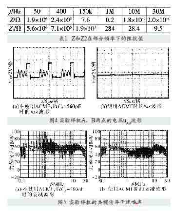

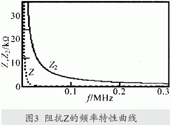

由式(3)可作出图3所示的交流阻抗Z的频率特性曲线。为便于比较,图中给出了#2与#3之间只跨接Cy=560pF时的阻抗Z2。表1示出Z和Z2在部分频率下的阻抗值。由图3和表1可见,在400Hz以下及工频的低频段,ACMF并未显著降低阻抗;在150kHz以上的高频段,ACMF表现出很低的阻抗,所以ACMF在给高频共模干扰提供极低阻抗通路的同时,不会增大开关电源对地的工频漏电流。

现以一台输出功率为60W(19.5V/3.5A),开关工作频率为58kHz的反激开关电源为例进行试验,以验证设计的ACMF电路对共模干扰的抑制效果。实验中,实验样机未加任何无源共模滤波器,只加了由0.47μF,0.22μF两个差模电容和一个12.74μH差模电感构成的差模滤波器,以滤除差模噪声,突出观察设计的ACMF对共模噪声的滤波效果。由图2及共模噪声传播信道可知,A和B两点间的电压实际上就是LISN共模噪声采样电阻两端的电压,因此可先用示波器测量这两点间电压的变化来判断ACMF对共模噪声的衰减作用。图4a 示出采用示波器测得实验样机在采用ACMF或和不采用ACMF,但Cy=560pF时A,B两点间的电压uAB实验波形。可见,使用ACMF后,uAB大大减小。这表明设计的ACMF对共模噪声有明显的抑制作用。
进一步采用ER55C型EMI接收机对设计的有源EMI滤波器做传导实验。图5示出由接收机测量得到的开关电源实验样机的共模噪声。可见,传导实验证明,设计的ACMF有效地抑制了共模噪声。
