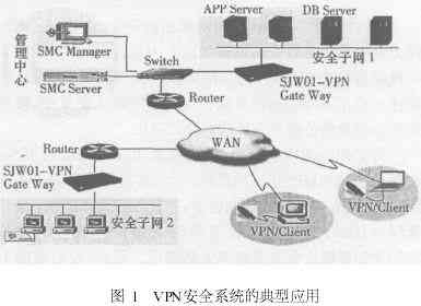

VPN安全网关与VPN Client软件配合使用,通过灵活配置隧道策略,不仅可以解决通信的安全问题,还可以解决用户对公司总部网络的访问授权问题。图1 是一个VPN安全系统的典型网络拓扑图。
当网关与Client相连时,远程用户通过因特网访问公司总部时会首先通过VPN安全网关,安全网关会对用户进行身份验证、协商密钥,最终建立安全隧道并实现访问控制。不同的用户可能有着不同的访问权限。例如, Client1作为公司的主管,可以访问服务器A、B、C,而Client2作为普通员工,只能访问服务器A。通过中心管理员为不同的Client配置不同的策略,可以实现用户访问服务器的权限。此种应用适合移动用户接入公司内网。
当网关与网关相连时,通过VPN管理中心或终端方式为需要相互通信的两台网关间配置对应的隧道,位于两台私口后的主机就能通过加密隧道进行通信,防止数据被丢失、篡改并保证数据的完整。

由图1可知,VPN网关工作在本地局域网及与其通信的远程局域网的网关位置,具有加密和认证功能。相互信任的局域网间进行通信时,仍然使用互联网作为中间信道。但是,通过VPN网关的加密功能确保信息在不安全的互联网上流通时是密文形式。这样,即便信息被截取,也无法偷窥或篡改其内容,保证通过互联网连接的局域网间通信的安全性、机密性、可认证性和完整性等安全性能。
