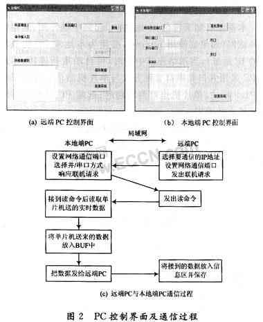

远端PC与本地端PC通信通过VB 6.0调用WinSock控件实现,图2(a),(b)分别为其控制界面。需说明以下几点:远端PC选择好要连接的本地端PC的IP地址和网络传送端口后,再发起联机申请;本地端PC网络传送端口必须和远端PC传送端口一致,串行端口选择是COM1/COM2,并行端口输入并口地址(378H);远端PC在命令输入区输入命令后,发送命令按钮才有效;回传数据区存放单片机传送回来的实时数据并可保存成文本文件,信息区存放网络工作状态、远端PC的命令,及单片机数据传送情况。其工作过程如图2(c)所示。

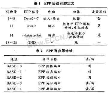

增强型并行接口协议EPP(Enhanced Parallel Port),为PC和外设之间定义了并行双向通信的标准,该协议通过硬件自动握手,能达到500 kB/S~2 MB/s的通信速率,适合大量数据传输的外设进行告诉通信。EPP分为EPP1.7和EPP1.9,二者之间的区别是:EPP1.9需要判断超时(避免出现“死循环”)以及nwait信号是否有效,而EPP1.7不需要判断,传输速度更快。EPP协议支持4种操作,包括数据写出、地址写出、数据读取和地址读取。
(2) EPP协议的寄存器地址及一些主要的引脚定义,如表1,表2所示。

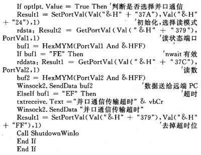

本地端PC通过并口与单片机通信的VB源程序如下:

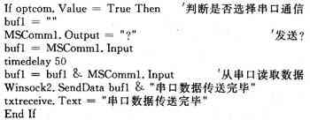

本系统以串行通信为备用通信方式,本地端PC通过串口与单片机通信的VB源程序如下:

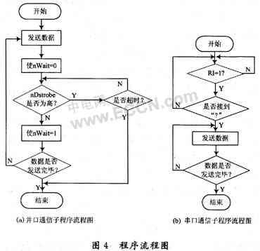

单片机部分可进行并口和串口2种方式的通信,用汇编语言编写通信子程序。在这里分别给出2种方式的程序流程图。如图4(a),(b)所示。
