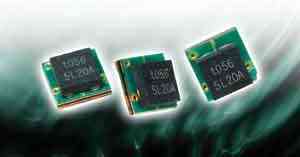

移动多媒体设备正在从以音频为主的设备向以视频存储为主的设备演变,对电源、数据传输速率以及电路设计的尺寸都提出了更高的要求。这些越来越小的移动设计也提出了更小、更可靠的电路保护器件的需求。通过在材料科学以及更高效设计方面的加速研究,电路保护器件制造商通过开发具有更小、更方便的封装且满足现有性能水平的新器件来跟上发展的步伐(如图1所示)。
图1 新的电路保护方式支持最新的移动设备

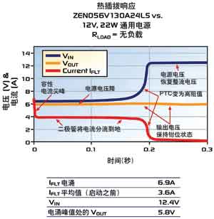

这种器件在钳位和消除感应电压尖峰方面非常有效。作为对感应尖峰的响应,齐纳二极管元件将电流分流到地,直到电压降低到正常工作范围。如果电源电压不合适,这个器件会将电压钳位,将剩余的功率分流到地,最终消除不合适的电压,如图3所示。
图3 聚合物增强型齐纳二极管钳位和消除感应电压尖峰
聚合物增强型齐纳二极管相对平坦的电压-电流响应帮助对输出电压进行钳位,即使在输入电压和电源电流变化的时候也是如此。简单地说,聚合物增强型器件提供了一种能够像齐纳二极管那样提供保护的部件,与齐纳二极管相比,除了正常PCB印刷线路之外,不需要其他特殊的散热结,可以承受非常高的电源故障条件。

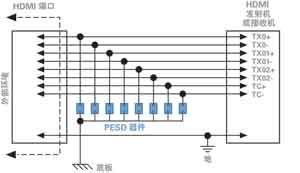

图4显示了一种使用泰科电子PESD器件的HDMI电路保护的典型设计。这种保护器件帮助将ESD从敏感电路分流,并提供了与传统MLV(叠层片式压敏电阻)或TVS(瞬态电压抑制)二极管技术相比特别小的电容。
图4 带有PESD器件的典型HDMI电路原理图
在传输线脉冲(TLP)测试以及IEC61000-4-2测试中,PESD器件性能要优于其他同类器件,特别是在多次电涌之后(多达1000次)。这种器件的低触发电压和低钳位电压也有助于保护敏感的电子器件。
