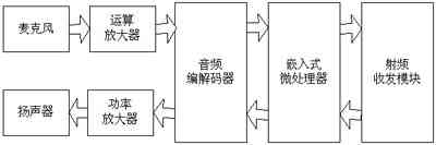

语音的无线传输以嵌入式微处理器和射频收发模块为核心,辅以外部的放大器、滤波电路、音频编解码器来实现,总体结构如图1所示。
图1 语音无线传输总体框图
运算放大器负责对麦克风接收到的语音信号进行放大和消除部分干扰;音频编解码器完成对语音信号的A/D、D/A转换和音频信号的编、解码;嵌入式微处理器负责存储、处理本身采集的数据以及其他节点发来的数据,协调与其他节点之间的通信;射频收发模块负责与其他节点进行无线通信,交换控制信息,完成数据的接收和发送;功率放大器对解码和D/A转换后的模拟语音信号进行放大,恢复成原来的数据信号后由扬声器输出。

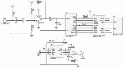

图2 系统硬件电路
运算放大器由放大电路和滤波电路两部分组成。放大电路选用低功耗、低成本的LMV324放大器, 外加R和C构成的低通滤波电路。
功率放大器选用LM386。它是一种音频集成功放,具有功耗低、电压增益可调整、电源电压范围大、外部元件少和总谐波失真小等优点,在1脚和8脚之间增加一只外接电阻电容,便可将电压增益调为20~200之间的任意值。
③语音无线传输系统硬件电路实现
麦克风获得的语音信号经放大后送入TLV320AIC23的麦克风输入端(MICIN),经A/D转换和音频编码,由两个多通道缓冲串行口McBSP0和McBSP1完成控制和通信。TMS320VC5416的McBSP2扩展成异步串行接口后将信号送至射频收发模块的异步串行接口,经载波信号进行调制,由发射天线向外发送。接收过程与上述过程相反。具体硬件电路如图2所示。

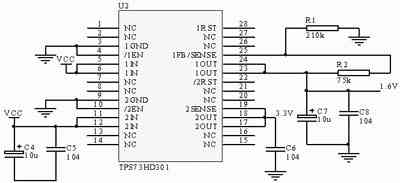

图3 电源电路
在硬件电路上,使用1.6V和3.3V两组电源供电,这里选用双输出LD0稳压器TPS73HD301(见图3)。TPS73HD301是TI公司提供的两路输出的电源芯片,输出电压一路为3.3V,一路为可调输出1.2~ 9.75V。

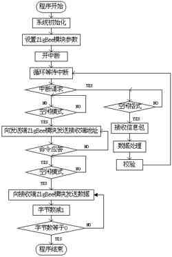

图5 数据发送和接收流程图
从摄像头输出的图像数据已经得到了较好的压缩,速率为几十kb/s,所以本系统使用RS-232串行口进行通信。由于RS-232串口的电平较高,必须经过MAX3232电平转换后再送至射频收发模块的异步串口上,经调制发送出去。接收端射频收发模块直接通过USB口插在上位机上,实现与上位机通信并对节点供电。
由于摄像头的供电电压为12V,射频收发模块的供电电压为2.7~3.6V,所以本系统使用12V和3.3V两组电源供电。
系统软件设计
在系统软件设计时,节点采用串口通信模式,利用中断的方法完成数据的接收和发送。数据的传送采用主从节点方式,利用USB接口实现与PC通信。要发送的数据按照Zigbee协议规定的最大帧长度打包,加上网络层、媒质访问控制层和物理层的帧头,将数据通过SPI总线,按用户要求发送到接收端的射频收发模块。当从节点向主节点发送中断请求时,自动转入中断服务子程序实现接收信息包和数据处理。本系统数据的发送和接收流程如图5所示。
