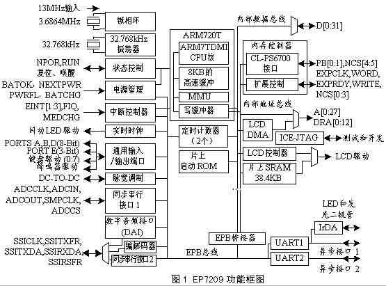

图1是EP7209的功能框图。由图1可知EP7209含有如下功能块。
(1)ARM720T处理器含有如下功能子块:
① ARM7TDMI CPU核。该CPU核支持Thumb指令集、核调试、增强的乘法器、JTAG以及嵌入式ICE。它的时钟速率可编程为18MHz、36MHz、49MHz、74MHz。
② 内存管理单元(MMU)与ARM710核兼容,并增加了对Windows CE的支持。该内存管理单元提供了地址转换和一个有64个项的转换旁路缓冲器。
③ 提供了8KB的单一的指令和数据高速缓冲存储器以及一个四路相联高速缓冲存储器控制器。
④ 写缓冲器。
(2)38400字节的片上SRAM,可以在LCD控制器和通用应用之间共享。
(3)内存可以和高达6个独立的扩展段接口,每个扩展段有256MB,且等待状态可编程。
(4)27位的通用I/O,可以多路复用,以在需要时提供额外的功能。
(5)数字音频接口(DAI)可以直接与CD音质的DAC和编解码器相连。
(6)中断控制器。
(7)先进的系统状态控制及电源管理
(8)2个16550A兼容的全双工UART,含16字节的发送及接收FIFO。
(9)SIR协议红外线数据编解码器,速率最高达115.2kbps。
(10)LCD控制器,16级灰度,可编程为1、2或4位每像素。
(11)片上的启动ROM,已固化了用于串行加载的启动代码。
(12)2个16位的通用定时计数器。
(13)1个32位的实时时钟(RTC)和比较器
(14)2个同步串行接口,用于诸如ADC等Microwire或SPI外围器件。一个接口支持主模式和从模式,另一个仅支持主模式。
(15)完全的JTAG边界扫描和嵌入式ICE支持。
(16)2个可编程的脉冲宽度调制接口。
(17)1个用于和1或2个Cirrus Logic CL-PS6700 PC卡控制器器件相连的接口,可支持2个PC卡插槽。
(18)振荡器和锁相环,用于由外部的3.6864 MHz的晶振产生内核所需要的18.432MHz、36.864 MHz、 49.152MHz或73.728MHz的时钟。此外还有一个外部时钟输入端(在13MHz模式下使用)。
(19)一个低功耗的32.768kHz的振荡器,用于产生实时时钟所需要的1Hz时钟。
所有的外部存储器和外围器件都应连接到32位的数据总线D[0:31]上,并应使用28位的地址总线A[0:27]和其它控制信号。

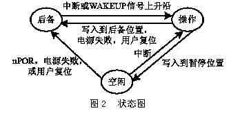

EP7209支持如下的电源管理状态:操作、空闲和后备(节能),如图2所示。正常的程序执行状态为操作状态。这是一个完全性能状态,时钟和外围器件都被使能。除了CPU时钟被暂停外,空闲状态与操作状态是一样的。一个中断或唤醒将使空闲状态返回到操作状态。后备状态下功耗最小,选择此模式会关闭主振荡器,只对实时时钟和相关逻辑提供电源。当EP7209处于后备状态时,为保证系统能够正常唤醒,所有电源和地引脚仍然与电源和地相连是非常重要的。后备状态唯一能够变迁到的状态是操作状态。
