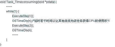

μC/OS-II嵌入式实时操作系统采用的是基于优先级的可剥夺调度法。基于优先级的可剥夺调度法是指,CPU总是让处于就绪态的、优先级最高的任务运行;最高优先级的任务一旦就绪,总能得到CPU的使用权,当一个运行着的任务使一个比它优先级高的任务进入了就绪态时,当前任务的CPU使用权就被剥夺了,更高优先级的任务立刻得到了CPU的使用权。除非最高优先级的任务主动放弃CPU的使用权(通过调用OSTimeDly()、OSSemPend()等函数),否则低优先级的任务是没机会获得CPU使用权的。对于一个实际应用系统中耗时比较长的任务,为了让其他任务能够得到实时调度,可以用两种方法来处理。第一种方法是把该任务的优先级设为最低(当然还是比空闲任务要高);第二种方法就是让该耗时任务运行一段时间后延时一下再继续运行,即把整个任务划分为若干步骤来执行,如以下的示例代码:

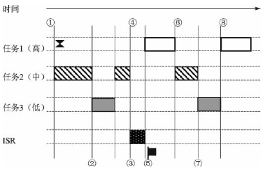

图1解释了该调度法的调度过程(其中任务1优先级最高,任务2次之,任务3最低)。
图1 基于μC/OSII时间片调度过程
① 任务2和任务3都处于就绪态,任务1在等待一个信号量,优先级中的任务2获得CPU使用权。
② 任务2的时间片用完,优先级低的任务3获得CPU使用权。
③ 任务3的时间片用完,任务2重新获得CPU的使用权。
④ 任务2的时间片还没用完时中断来临,中断服务程序获得CPU使用权。
⑤ 中断服务程序发送了一个任务1等待的信号量,中断服务完成后优先级高的任务1获得CPU使用权。
⑥ 任务1的时间片用完,任务2继续运行。
⑦ 任务2的时间片用完,任务3获得CPU使用权。
⑧ 任务3的时间片用完,重新分配时间片,新一轮调度开始。
