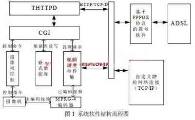

如图1所示,系统有两种网络接入方式:通过PPPOE自动拨号,动态获取IP联入Internet;自定义静态IP连入局域网。
之后,系统的整个工作流程包括两条主线:
1.通过HTTP/TCP/IP方式,解析来自监控端的网页请求,包括:摄像机控制(云台上下左右、镜头光圈、缩放等等),数据库读写(视频参数如分辨率、亮色度、码流,画质),视频调度与传输(多个用户之间视频数据的发送停止及其相互协调,系统参数也放在这里)。
2.通过RTP/UDP/IP方式,为监控端提供所需的实时视频信息。RTP/UDP/IP的方式兼顾了视频传输的实时性与QoS保证。
