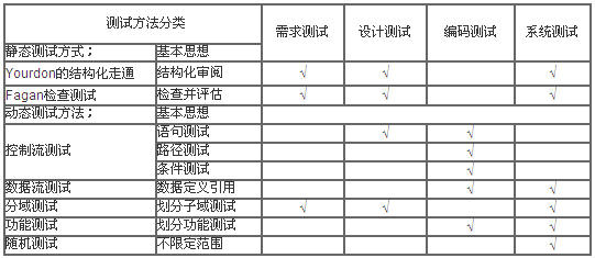

测试方法不仅要保证测试事例具有发现缺陷的高可移植性,而且还要保证测试事例设计的经济有效。因此,在实际测试工作中,将嵌入式系统的测试方法 分类如下:根据测试是否动态运行被测程序分为静态测试方法和动态测试方法;根据测试阶段分为需求测试方法、设计测试方法、编码测试(单元测试、集成测试) 方法及系统测试方法;根据测试目的分为功能测试、性能测试、可靠性测试(容错性、可恢复性、成熟度测试*及信息安全保护等测试。参看表1嵌入式软件测试方 法对照。其中“√”代表相关性。所有这些方法的具体定义这里不一一介绍。由于不同的嵌入式系统面向的应用不同,测试方法的侧重也很不相同。本文后面将对一 个具体的便携式信息处理嵌入式系统(PDA、便携式翰林电子书)的系统测试方法详细说明。
表1 嵌入式软件测试方法及阶段对照表

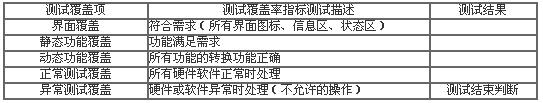

② 测试覆盖率度量。测试的覆盖率,可以用测试项目的数量和内容进行度量。除此之外,如果测试软件的数量较大,还要考虑数据量。测试的覆盖率,可以根据表2所示在测试指标进行评价。通过检查这些指标达到的程度,就可以度量出测试内容的覆盖程度。
表2 测试覆盖程度表
注意,对于最大值与最小值的差值超过5的情况,应该重新测试响应功能。

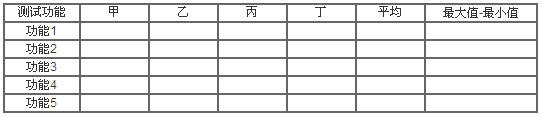

测试可信度是对测试质量的有效评估,是保证质量的必要步骤。目前虽然很难有量化的指标,但我们采取积分的方式显示可信度。例如,请4个人员(甲、乙、丙、丁)对系统5个功能打一个从0(不信任)到10(完全信任)之间的分数,那么,可信度度量可以用表3进行计算。
表3 可信度测试表

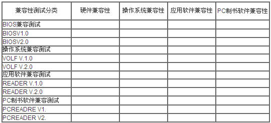

考虑到嵌放式系统软硬件的开发成本高于通用PC系统,因此,提高软件对硬件的兼容及软件升级版本的兼容性极为重要。表5是便携林翰林电子书升级版本兼容性测试实例。
表5 兼容性测试
实例2:现在的嵌入式系统的层次结构一般分为硬件层、BIOS层、操作系统层、应用系统层。有的还需要通用PC应用软件支持。因此,嵌入式系统的兼容性测试要考虑硬件兼容性、BIOS兼容性、操作系统兼容性,还需考虑与相应PC应用软件的兼容性。
