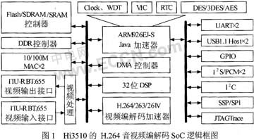

Hi3510的H.264音视频编解码SoC逻辑框图如图1所示,该芯片由ARM+DSP+视频编解码加速器+图形引擎缩放器的核心构成,集成了丰富的外围接口,并内部集成包括如数字水印、DES/3DES算法,使得单芯片能适应几乎所有的工作,降低与其它芯片配合的开发难度,也免除厂商对算法等标准部分的内容进行重复开发,大大降低了设备厂商的投入门槛。配合海思不同应用形态的开发包,可以开发出PMP、可视电话、网络监控、PVR、可视对讲等各种产品。

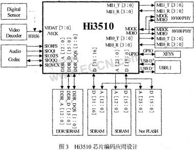

Hi3510自带的Linux操作系统(同时支持Vxworks、WinCE等开放式操作系统)和ARM处理器,使得芯片除了编解码功能外,还可以实现许多丰富的应用功能开发。在图2中,只要附加一片普通AD就可实现复合视频信号的数字化压缩、存储和传输的功能。Hi3510开发包提供上层API接口,就可以调用实现所有的芯片功能,并能开发自己的个性化功能。
Hi3510芯片的编码应用设计如图3所示。

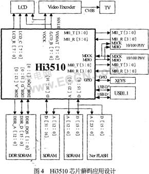

而解码器应用在架构设计上与编码器相同(方便方案可以保持一致性,可以实现一套硬件满足不同需求,只需要软件升级)。解码器只需要配搭DA芯片(如果是LCD数字屏幕可以节省该芯片),就可以实现把数据码流解码的作用,并且通过GUI或者OSD实现用户人机互动的菜单操作,实现PMP等类似功能的产品应用。
Hi3510芯片的解码应用设计如图4所示。
