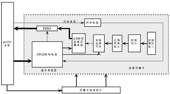

数据采集系统主要由放大电路、光藕隔离电路、多路选择开关、带采样保持器的AD模数转换器、时钟电路、CPLD控制电路、数据缓存(FIFO)等部分组成,总结构框图如图1所示:
图1 总结构框图

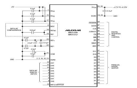

A/D转换选用max1308AD芯片,它是一种采样速率最高可达1Msps,分辨率为12bit的采集芯片,多达8个通道的同时采样,+5V模拟电源,+3V至+5V数字电源,其硬件系统连接如图2所示:
图2 max1308AD硬件连接

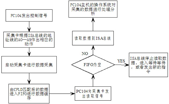

数据的读取可以采用查询的方式。当FIFO的空标号有效时,就产生一个中断,使主机停止对FIFO的读取。在PC104 ISA部分,用到ISA的16位数据总线D[0..15]。A[0..9]是PC104的地址总线;IOW和IOR是对指定设备的读写信号;AEN是允许DMA控制地址总线、数据总线及读写命令线进行DMA传输及对存储器和IO设备的读写。系统工作流程如图3所示:
图3 系统工作流程

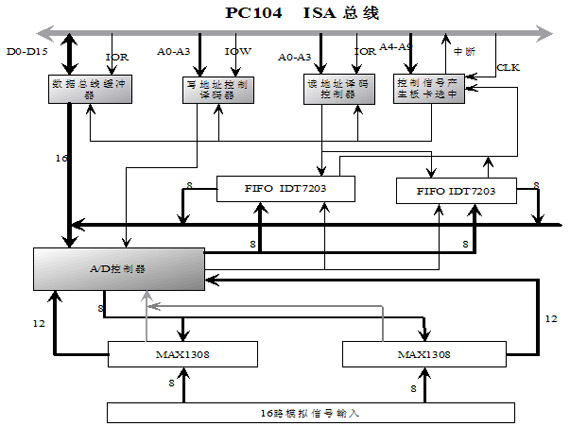

数据采集系统的工作逻辑框图如图4所示:
图4 数据采集系统的逻辑框图
其中,地址译码、控制器:只有地址选中该模块时,A/D 才能工作,同时使PC104工作在16位数据线方式,A0到A3分别控制着转换通道的选择;启动触发器:用于控制A/D转换的启动,其操作通过写信号和CONVST等信号进行;中断响应寄存器:用于查询A/D转换完毕,FIFO为空引起的中断。启动触发器和中断响应寄存器都位于状态控制器内部;读数据寄存器:当FIFO不为空,在FIFO中的转换结果直接进人数据总线,第12位到15位 由CPLD提供,使数据与其相等再进入16位数据总线,完成整个转换过程。

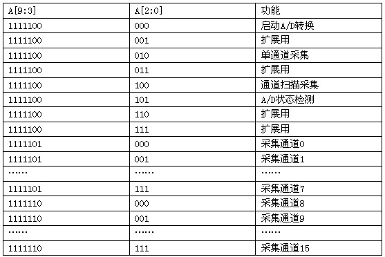

2.4 采集卡的地址分配
由于该数据采集卡是作为PC104的标准外设进行工作的。PC104规定,外设的操作地址为A[9:0],在系统软件设计中要防止地址冲突。PC104中使用A0~A9地址位来表示I/O端口地址,即可有1024个口地址,前512个供系统板使用,后512个供扩充插槽使用,当A9=0时表示为系统板上的口地址;当A9=1时表示扩充插槽接口卡上的口地址。
因此本采集的的板卡地址由A[9:3]来确定,偏移地址由地址线的A[2:0]所确定,选择该地址就意味着相应的操作,CPLD对地址经过译码后就产生相应的控制。对于板卡的地址,为了方便,还可在板卡上设置跳线。
采集卡的基地址分配和译码地址分配见表1,本文设计的数据采集卡的地址范围是:2E0H—2F7H,不会发生地址冲突。
表1:数据采集卡的地址分配及译码

由于MAX1308内部含有多路模拟开关,因此,采用2片MAX1308就可以进行16个通道的同时采样。硬件方面,为了减少延时,提高速度,将CPLD或FIFO 和数据采集部分集中到一块四层印制电路板,然后通过连接器连接到PC104。电源部分应将数字电源和模拟电源分开。考虑到对于A/D转换的精度、稳定,使用6N137光耦隔离。
