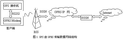

GPS接收机应用GPRS数据传输方式及网络结构如图1所示:
通过GPRS服务,GPS设备可采用互联网Internet的标准方式与在互联网上的服务器交换数据。GPRS的基础是以IP包的形式进行数据的传输,GPRS无线终端接入GPRS 网络的方法与普通有线MODEM 类似, 都采用建立PPP(Point-to-Point Protocol) 连接方式。PPP协议是一种被广泛采用的串行点对点链路上传输数据报的方法,包括LCP、PAP、IPCP、NCP等。GPRS MODEM通过PPP协议获得动态分配的IP地址。连接建立后,在PPP协议的基础上通过数据传输协议,该系统采用TCP实现与互联网上其它计算机的数据通讯。

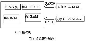

本系统采用带有实时操作系统的GPS接收机内嵌通信协议的方案,在多任务的系统中增加一个comm.c通信任务,在该任务中实现简化的TCP/IP协议栈、PPP协议及无线GPRS Modem的命令控制。带实时操作系统的GPS接收机中包括16位VS_DSP处理器,8Mflash,96kRAM,16kROM,两个串口UART0 和UART1。其中UART0用于程序的烧写与输出数据的观测;UART1用于与无线GPRS Modem连接其中UART0口在设计阶段主要是用于连接PC机的串口进行程序的编写及烧制,作为终端机它可以作为SPI控制。系统硬件组成如图2所示。
