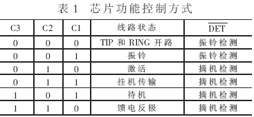

SLIC芯片采用LEGERITY的LE7947C,在控制器的控制下能模仿电话局局端功能,能对馈电电流进行控制,并提供挂机传输功能,如在电话线路处在On-Hook状态(被呼叫方没摘机时)提供振铃信号。监视用户线通断状态,以检测话机的摘机、挂机、拨号脉冲等用户线信号,转送给控制设备,以表示用户的忙闲状态和接续要求。SLIC芯片控制的方式如表1所示。这些控制信号接到了IXP421的GPIO上,这样由IXP421发出控制信号。控制结果通过引脚的电平值来表示。
其中开路是指当线路出现故障时,模块在内部将TIP和RING线断开。激活是指模块收到摘机信号后(无论作为主叫还是振铃时),首先使模块重新激活,然后开始通话。通话结束后又设为待机状态。如需挂机传输功能,需在振铃1秒(状态值为1)后,将状态值设为3(即011),持续时间为4秒,在此期间模块可向话机传送呼叫方ID等信号。待机是指模块等待主叫摘机或作为被叫振铃等事件发生。

对于FXS接口程序部分,其主要是模拟PSTN局端功能,对提供拨号音、电池电流与振铃电压和检测来自电话的环路关闭进行相应地控制。当有控制信息需要输出时,驱动程序通过向SLIC芯片的C1、C2和C3管脚写入相应的电平,实现对SLIC的控制(具体数值可参看表1)。可以根据SLIC所处的状态进行划分,设置如下四种状态:fxs_ring,fxs_take,fxs_onhook,fxs_offhook。当其处在fxs_ring状态下就可以为FXS接口提供拨号音、振铃等信号;当其处在fxs_take状态下表明用户刚刚摘机;当其处在fxs_offhook状态下表明该终端用户为主动呼叫者,需要处理摘机以后的操作;当其处在fxs_onhook状态下表明用户挂机。
