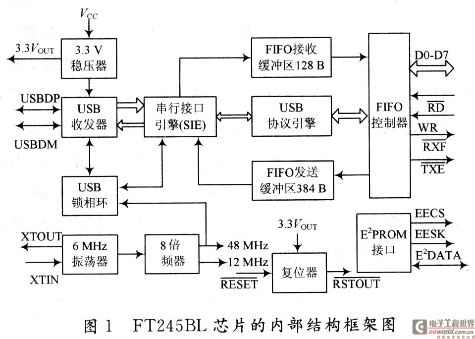

FT245BL芯片的内部系统结构框架图如图1所示,芯片主要由3.3 V稳压器、USB收发器、串行接口引擎(SIE)、USB协议引擎和先进先出(FIFO)控制器、6 MHz振荡器、8×倍频器、USB锁相环、复位器、E。PROM接口等构成。其内部设置了2个FIFO数据缓冲区,一个是128 B的接收缓冲区;一个是384 B的发送缓冲区。串行接口引擎用来完成USB数据的串/并双向转换;USB协议引擎用于管理来自USB设备控制端口的数据流,实现USB主机控制器需要的USB底层协议。

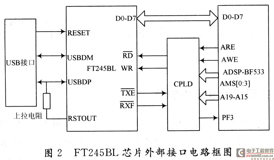

DSP与FT245BL接口框图如图2所示。主板CPLD用AMS[0:3]和高5位地址线(A19~A15)进行译码;FT245BL的TXE和RXF信号在查询地址有效时,通过DSP读取其状态,判断是否发送数据或接收数据;TXE用于判断发送FIFO是否满,0为不满,1为满,当TXE为0时,外部DSP向发送FIFO缓冲区写数据,直到发送数据全部写入;RXF用于判断接收FIFO是否有数据,只要数据个数≥1,RXF就为低,通知DSP可以读取数据。FT245BL的RD和WR信号在读写地址有效时,分别与DSP的ARE和AWE相连,DSP可以读取接收数据和写入发送数据。
1.3 电路设计
FT245BL芯片使用主板上的3.3 V和5 V电源供电,主板对外作为一个USB设备。USB总线的电源线连接在芯片的复位引脚RESET上,这样保证了USB芯片平时处于复位状态。
当USB总线连接到主机时,电源线变高,RESET变高,最终导致RSTOUT变高,由于USBDP引脚配置了一个1.5 kΩ的上拉电阻连到RSTOUT引脚,使得芯片以全速状态连接到主机。FIFO控制器接口包括8位数据线D7~D0、读RD、写WR、发送使能TXE、接收完毕RXF的5个信号。由于FT245BL芯片没有片选线,所以信号都是经过主板CPLD内部的译码电路处理后才连接的。DSP采用中断机制读取FIFO的数据,所以将RXF连接DSP的可编程端口(PF3),用以产生中断。

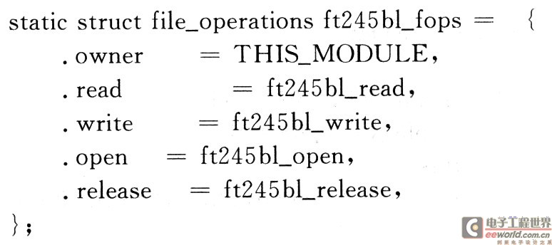

  2.2 确定编写需要的file-operations数据结构中的功能函数
该驱动文件ft245b1.C中定义的file_operations数据结构:
2.3 设备的注册与注销
设备驱动在调用前必须首先向系统注册,这时就执行加载函数static int_init ft245bl_init(void)。该函数的核心语句是register_chrdev(ft245bl_major,FT245BL_DEV,&ft245bl_fops)字符注册函数。其中,ft245bl_major是设备驱动向系统申请的主设备号;FT245BL_DEV是USB设备的名称;ft245bl_fops是之前定义为file_operations数据结构的各个功能函数的文件指针。该函数返回值为0,表示注册成功;返回-INVAL,表示申请的主设备号非法;返回-EBUSY,表示该设备号正在使用。设备注册成功后,设备名会出现在系统的/proc/devices文件中。

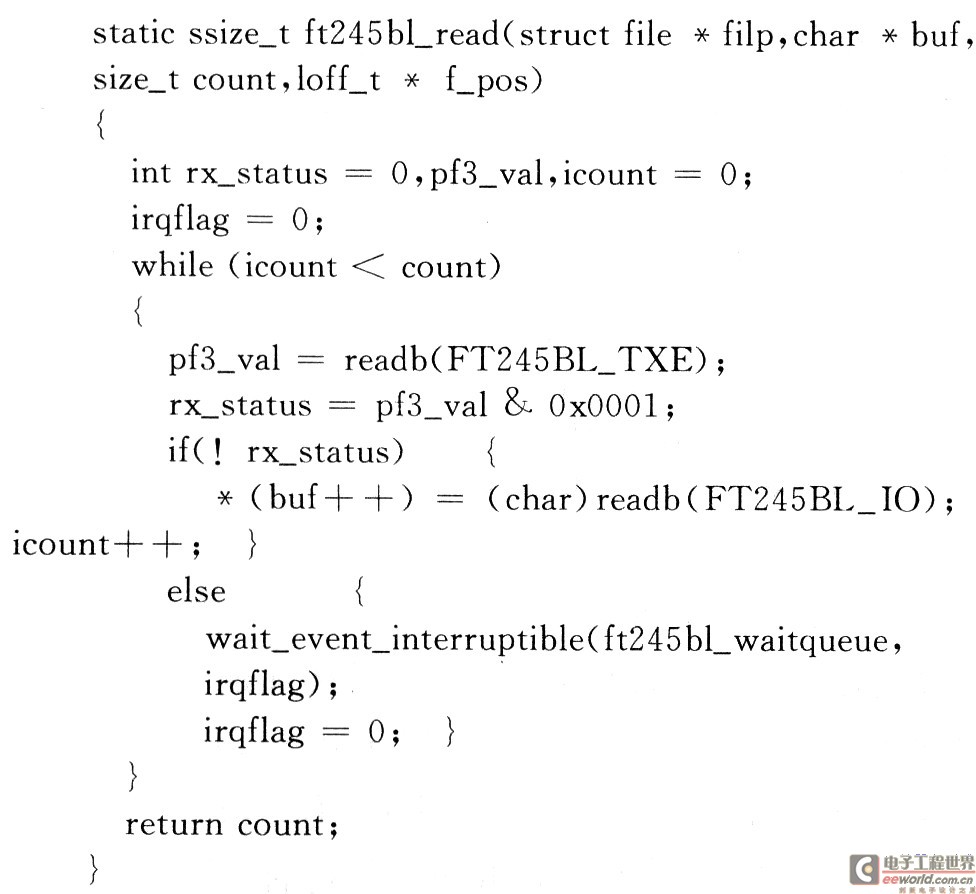

对于每一个设备驱动程序来说,都有一些与此设备密切相关的功能函数,通常对于块设备或者字符设备来说,都存在着诸如打开、关闭、读、写这一类的操作。当进行系统调用时,将自动地使用驱动函数中特定的函数来实现具体的操作。打开函数open()主要完成以下操作,即检查设备错误(诸如设备未就绪或相似的硬件问题),如果是首次打开,则初始化设备;读取次设备号;分配和填写要放在file→private-data内的数据结构;增加使用计数。读函数read()用来从外部设备中读取数据,当其为NULL指针时,将引起read()系统调用返回-EINVAL(“非法参数”)。函数返回一个非负值表示成功地读取了多少字节。写函数write()向外部设备发送数据,如果没有这个函数,返回一个-EINVAL;如果返回值非负,就表示成功写入的字节数。当设备被关闭时调用release()这个操作,有时也称为close()。它应该完成以下操作:使用计数减1;释放open分配在file→rivate-data中的内存;在最后一次关闭操作时关闭设备。下面是FT245BL驱动程序读函数read()的实现:

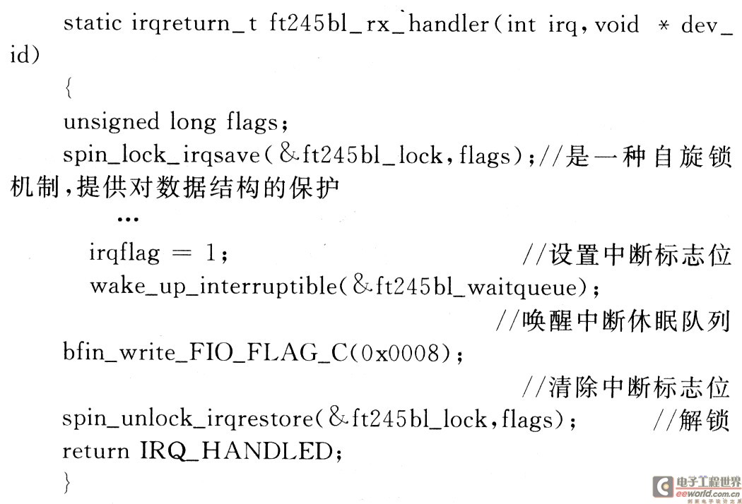

读取函数ft245bl_read通过判断USB芯片RXF管脚的状态来处理接收到的数据,如果RXF为0,表示接收缓冲区(RX FIFO)中至少有1个数据,处理器读取一个数据后重新回到判断;如果RXF为1,表示芯片没有接收到数据,这时程序启动中断等待事件函数wait_event_interruptible,内核从USB设备驱动中释放出来,运行其他程序,直到有新的数据到来时,内核首先执行中断处理函数ft245bl_rx_handler,将中断标志位irqflag置1,唤醒等待队列ft245bl_waitqueue,然后再回到读取函数中继续运行。
2.5 中断处理

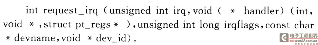

设备驱动程序通过调用中断申请函数申请中断,其格式为:
函数调用成功返回0值,返回-INVAL表示中断号超出范围或者handler=NULL;返回-BUSY表示中断已经被占用且不能共享。其中,handler是中断处理子程序指针,中断产生时自动调用该函数;参数irq为中断号;pt_regs为中断发生之前寄存器的映像,很少使用;irqflags控制中断行为。irqflags=SA_INTER-RUPT表示它在运行时将禁止所有的中断;irqflags=SA_SHIRQ表示共享此中断处理程序;devname为设备名称;dev_id用于支持中断的共享,它将作为第2个参数传递给中断处理函数,可以利用它来传递一些必要的信息。该中断处理程序如下:

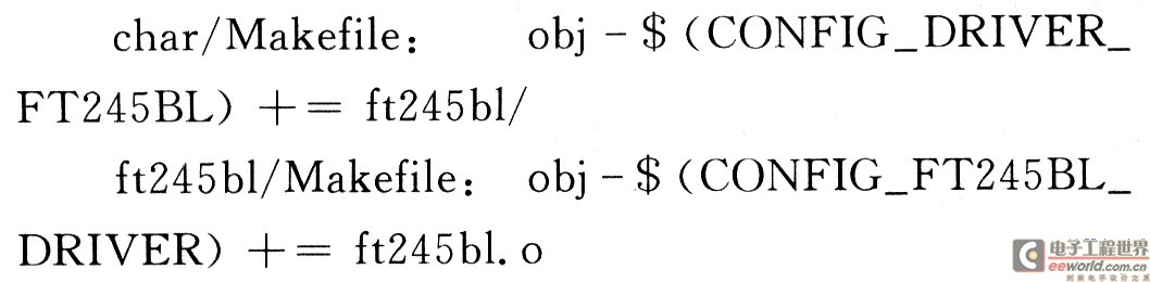

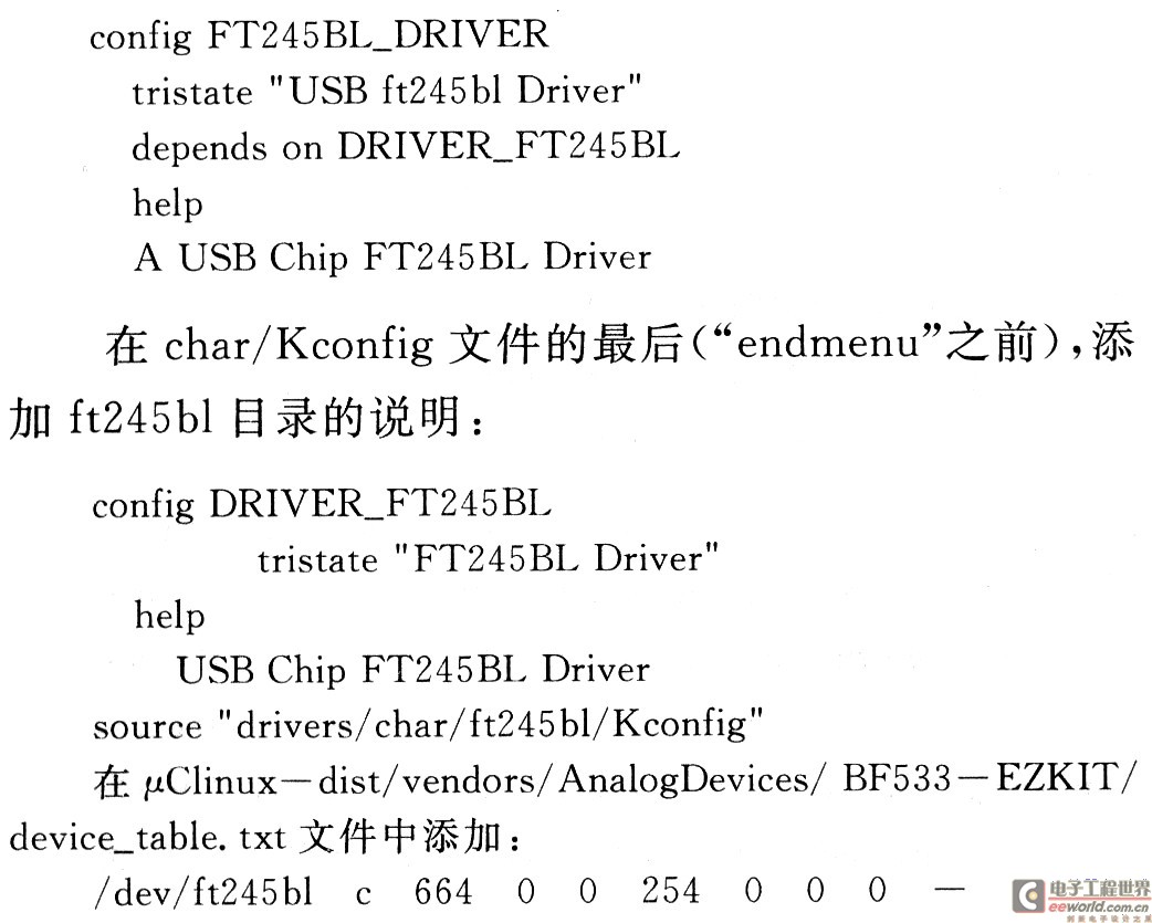

首先,将编写好的驱动程序复制到μClinux系统的文件目录中。新建ft245bl目录统一管理USB设备的驱动文件包括C文件、头文件、编译文件、配置文件,存放于目录μClinux-dist/linux-2.6.x/drivers/char/下,在ft245bl下新建Makefile,并在下面两个编译文件中添加编译指令:
在ft245bl下新建配置文件Kconfig,添加驱动名FT245BL_DRIVER、菜单选项名称USB ft245bl Driv-er、菜单有效选项DRIVER_FT245BL及驱动说明,代码如下:
第1项是μClinux系统为设备驱动创建的驱动文件名及所在目录;第2项是设备类型;第3项是设备驱动文件的权限;第4,5项分别为用户ID和组ID;第6,7项为主设备号和次设备号;第8,9,10项分别为次设备号的起始号码、增量和数量。

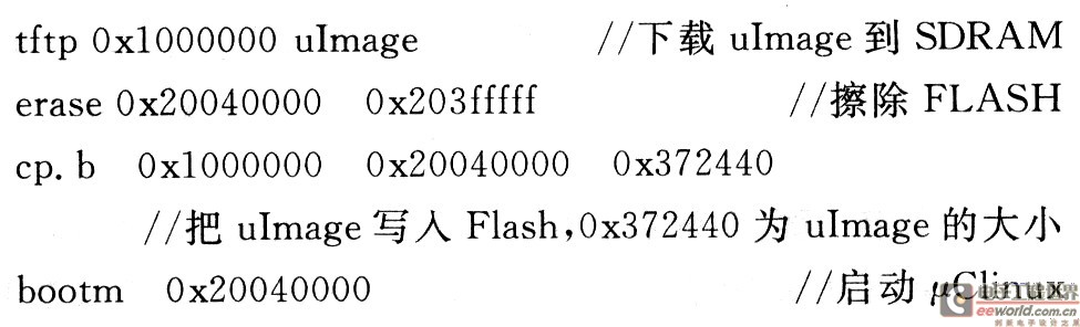

这里的BF533主板中数据存储器SDRAM大小为32 MB,地址为0~Ox02000000;异步存储区BootFLASH大小为4 MB,地址为0x20000000~0x203FFFFF。在/home/μClinux/μClinux-dist运行指令下,把uImage文件拷贝到/svr/tftp目录,tftp是一个简单的ftp下载:
cp images/uImage/svr/tftp
打开超级终端μClinux,接通目标板电源或按复位键,目标板上的u-boot自动启动,通过超级终端的串口输入命令:
到此,在μClinux中添加设备驱动程序的工作已经完成。
