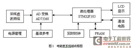

电能表系统组成框图如图1所示:

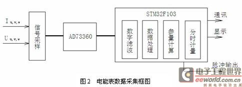

在实际应用中,电力信号通过互感器采集到电能表中,通过一个6通道16位模拟前端处理器(AD73360)进行A/D转换,转换成数字信号并传输到STM32中。AD73360是6通道同步采样的Σ-ΔADC器件,它内置了基本型电压基准及通道内置独立的PGA(可编程增益放大器),非常适合三相电流电压信号的同步采样,在小信号的时候,通过调整通道PGA可以获得合适的动态范围从而保证微弱信号的计量精度。电能表数据采集框图示于图2。
电压电流输入信号首先需要RC滤波网络滤波和数据采样,然后进行A/D转换。AD73360有独立的时钟源,可配置为自动数据采集与发送模式,通过SPI总线不断的将数据传向STM32。STM32内的Cortex-M3内核对输入的数字信号进行处理,完成数字滤波,过零点检测,得到基本的电流电压数据,经过时间积分计算和转换得到相应的电能计量。

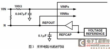

由于被采样信号为高电压信号和大电流信号,我们需要对被采样信号做高保真转换为双极性的电压信号以便用AD电路离散化处理,而AD73360是单电源供电模拟前端,所以我们需要令输入信号位于AD73360的动态范围的正中。采用的方法是:定义ADC工作电压为5伏(动态范围0~5V),选择参考电压2.5伏,将AD差分输入的负端直接接到参考电压输入,差分输入的正端接被测信号。具体电路如图3。
在实际电路中,相电流信号经CT变换为低电压信号,相电压则通过高精度电阻网络分压得到线性的低电压信号,信号幅度范围需保证在5V之内。
