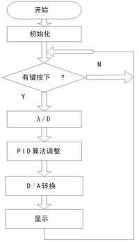

通过以上对各模块的分析,系统在工作过程中由SPCE061A单片机将被预置的电流通过换算进行D/A转换,以输出电压驱动V/I转换电路,并将该电流对应的电压通过闭环回路,经信号处理电路作A/D转换后输入单片机系统,通过PID算法调整电流输出。整个系统工作流程如图4所示。
图4 系统工作流程图
系统软件设计在凌阳十六单片机应用开发工具unSPIDE1.16.1中进行,采用凌阳单片机汇编语言和标准C语言对单片机进行编程,以实现各种功能。主要包括:
(1)系统的初始化,包括各外围接口设备的初始化;
(2)键盘输入;
(3)D/A、A/D转换;
(4)PID算法进行电流调整;
(5)语音提示和电流显示。其主程序流程如图5所示。
图5 主程序流程图图
