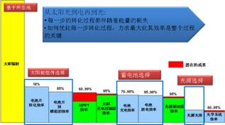

从图1不难看出,能量流始自太阳光,经过太阳能组件、能量控制器、电池、光源控制器、光源,最后经过灯具到达用户端,其可以概括在图3中。显然,每一步的转化都伴随着能量的损失,只有每一步都得到了优化,才可能达到整个系统的优化。这里只重点分析光源的光效对系统的影响。
图3 离网系统的典型能量链

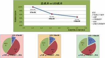

在此,我们设定一个固定的用户需求和用户所在地,也就是光输出、照明时间、太阳辐射度等。太阳能组件和铅酸电池都采用国内某著名品牌。LED选用Philips Lumileds的Rebel系列。通过优化光源的系统,比如调整LED数量,LED bin的选用和工作参数等,达到不同的光源光效,依此来分析相应的系统成本。结果如图4。
图4 LED光效对系统成本的影响
从图可以看出,为了达到更高的光源光效,LED的成本大幅度上升,但是由于高光效的LED对应着小的太阳能组件和小的铅酸电池容量,系统LED + 太阳能组件 + 铅酸电池、的成本反而下降!显然,开发和选择高光效的光源至关重要。
