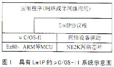

μC/OS-II本身没有TCP/IP协议栈,目前的一些第三方TCP/IP支持都是完全商业化的,很少给出源代码,影响了μC/OS-II的研究和推广。通过把开放源代码的TCP/IP协议栈LwIP移植到μC/OS-Ii上来,就获得了一套可免费研究、学习的嵌入式网络软件平台。其系统示意图如图1所示。
LwIP是瑞士计算机科学院(Swedish Institute of Computer Science)的Adam Dunkels等开发的一套用于嵌入式系统的开放源代码TCP/IP协议栈。LwIP的含义是Light Weight(轻型)IP协议。LwIP可以移植到操作系统上,也可以在无操作系统的情况下独立运行。我们目前使用的是LwIP的最新稳定版V0.5.3。
LwIP协议栈在设计时就考虑到了将来的移植问题,因此把所有与硬件、OS、编译器相关的部分独立出来,放在/src/arch目录下。因此,LwIP在μC/OS-II上的实现就是修改这个目录下的文件,其它的文件一般不应该修改。
我们在SkyEye中所仿真的网络芯片是NE2000,所以目前实现的网络设备驱动是针对NE2000的,其它类型的网络芯片驱动可以在LwIP的网站上找到。现在LwIP已经顺利运行在μC/OS-II上了,目前可以从Host主机和SkyEye上运行的μC/OS-II+LwIP顺利进行TCP/IP的通信。
