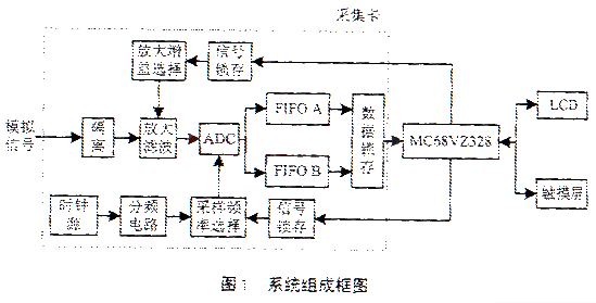

系统组成框图如图1所示。
图1中,ADC采用的是Philips公司的8位高速并行A/D,最高采样频率为40Msps。采用的是IDT公司1024%26;#215;9位先进先出FIFO存储器。由于该款FIFO的最高存取速度为35ns,为了保证系统40Msps的采样频率,我们通过使用双FIFO与A/D相连接,A/D输出的数据轮流存入FIFO A和FIFO B中来保证整个系统的性能。采样信号与FIFO存储器读和写的工作时序如图2所示。VZ328与采集卡之间的接口详见2.2节。

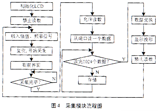

采集存储模块流程如图4所示。
系统首先向采集卡发送所要求的频率和幅值信号,然后发出复位信号RESET,采集卡开始采集数据。采集到的数据经过FIFO存储器,由J口读入内存并存入指定数据缓冲区之中。在存储过程中,采用了双缓冲区机制,数据按1K大小分块,相邻的两块数据交替存放在内存的不同区域中。在每读入1K个数据之后,内存中都存在连续的2K个采样数据,这样有助于以后对数据的处理和显示。

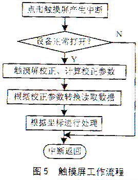

触摸屏是附着在LCD表面的一层透明薄膜,它将压力转换成模拟电信号,模拟信号再经过A/D转换被采样。触摸屏的工作流程如图5所示。
触摸屏通过中断方式完成其功能。从执行流程上来说,首先在TouchPanel_init()中完成两件事:注册驱动程序和注册中断。
对于触摸屏设备,主设备号为58,设备名为“ts7843”,驱动程序子函数集为TouchPanel_fops。TouchPanel_fops中指定了read、select、open、release
四个操作子函数的地址依次为
ReadTouchPanel、TouchPanelSelect、OpenTouchPanel和CloseTouchPanel。
当用户进程调用open()打开/dev/ts7843时,内核调用OpenTouchPanel();用户进程调用read()读该设备时,内核调用ReadTouchPanel()。request_irq()注册中断处理,中断为TOUCHPANEL_IRQ_UNM,中断处理程序为TouchPanelInterrupt(),说明为“TouchPanel”。
当触摸屏有数据来到时,中断被触发,调用中断处理程序,准备处理数据。
在本系统中,触摸屏主要用于改变采样的频率和幅值放大倍数。在LCD的上方有四个长方形区域,分别对应着幅值增加、幅值减小、频率增加和频率减小。
幅值和频率的选定值存放在指定内存单元中,在触摸屏检测到触摸点的坐标在相应区域中后,就会根据程序预先设定好的顺序和数值为增加或减少幅值或频率。
