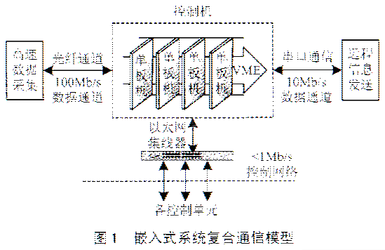

嵌入式系统在控制领域应用十分广泛,例如在工业控制当中常常利用嵌入式系统作为中央控制机,完成信息采集、分系统监管、系统决策等等重要功能。硬件往往离不开软件的支持。VxWorks操作系统是目前功能最全的、独立于处理器的嵌入式实时操作系统之一。考虑如何基于VxWorks实现嵌入式系统的复合通信方式是有意义的。由于此时嵌放式系统已经不再是孤立系统,而是处于某种拓扑网络结构当中,因此,有必采取复合通信模式以适应系统扩展、集中控制和远程信息传输的需要。控制机应当具备优良的系统总线、可靠的控制网络、高速传输通道接口以及远程数据管道。综合以上考虑,图1给出了一个控制机的复合通信模型。
控制机本身采用VME总线标准,可以嵌入多块单板机,具有良好的系统扩展性。为了适应不同的通信要求,外围有三种通信接口。其中光纤通信传输速率很高,适合作为大流量数据通道,例如信号处理机数据传输管道。串口通信设备简单、成本较低,传输速率适中且安全性高,可以作为远程数据通道。以太网则由于其极佳的增容性、稳定性,适合于局域网络控制体系。

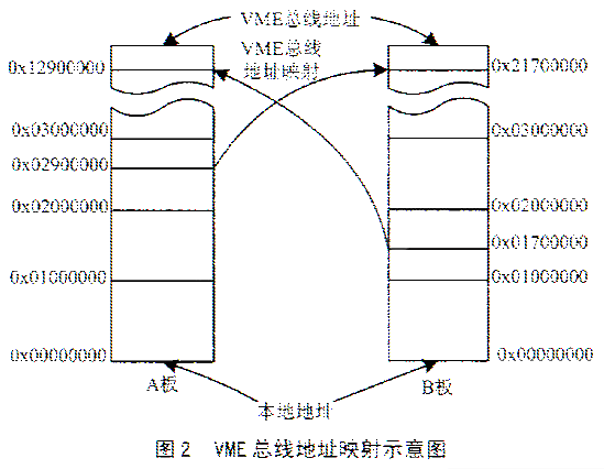

在VME总线上,每个单板机如果要访问其它单板机的RAM,必须通信VME总线地址映射。因此,每块板上有两个地址译码器,一个用于VME总线地址→本地地址译码,而另一个用于本地地址→VME总线地址译码,这样就会存在多个不同的存储器地址映射。如果想要访问某个单板机的RAM,需要知道该单板机的RAM本地址所映射成的VME总线地址,然后通过访问VME总线地址映射到自身的本地地址而访问到系统控制器,甚至可以将其看成自身的RAM地址。多处理器地址映射关系如图2所示。
综上所述,对于某一VME总线中的任务一块板而言,只要获得了它的本地地址到VME总线地址的映射关系,就可以从板外来访问该板的RAM。VxWorks标准函数库sysLib当中提供了函数sysLocaltoBusAddr(),可以直接获得本地地址的VME总线地址。这样,当前主机只需调用该函数获得自身RAM地址到VME地址映射,其它的主机就可以根据该映射得到的VME总线地址访问该主机。因此,当需要对于外板的某些控制寄存器进行位元操作的进修,这种方法就显得尤其重要:因为往往没有函数能够仅仅对于外板RAM的某个字节进行操作,更无法定位到位操作。

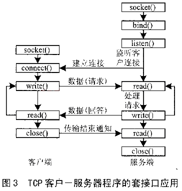

网络通信一般可通过套接口(socket)实现。VxWorks提供了标准的BSD socket调用,具有两种类型:Stream socket(全双工流类型)、Datagram sockets(数据摄类型)。前者支持TCP协议,后者支持UDP协议。任何一个任务都可以打开一或多个socket,其它任务的socket可与之连接。客户端程序首先调用socket()个函数产生用于与各分系统连接的套接口,并为每个套接口返回一个ID号,然后初始化一个套接口结构体,为其赋上该ID号以及服务端的IP地址和端口号,并将具作为函数connect()的参数,调用connect()函数主动去连接客户端。服务端则需调用bind()函数将自身IP和端口号绑定,以保证客户端正确识别。为了确保服务器能够实时接收客户端的数据,当服务端与客户端建立连接之后,必须嵌入循环,利用read()语句不断等待客户数据。同时客户端每次发送数据之后也应等待服务端回复,建立握手机制。一个完整的socket网络应该可以用图3来描述。值得指出的是,read调用具有一个PEEK选项,即向接收缓冲区探测是否有数据而并不真正取出数据,根据它的返回值可以判断出网络的状态。这个功能适用于网络查错。

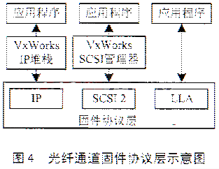

这里采用QLA2200作为光纤通道适栩器。QLA2200/66是Qlogic公司生产的、目前应用最为广泛的光纤通道适配器。它主要包括四个功能模块:高速RISC处理器,包括千兆位收发模块、通道控制、帧缓存等的FC接口,有三个通道PCI总线DMA控制器以及ISP2200A的外存储器。RRCx的ESP为该适配器QLA2200提供了驱动程序,支持基于交换机、仲裁环以及点对点等三种拓扑结构的SCSI、IP和低开销访问(LLA)协议,其固件协议层结构如图4所示。
当VxWorks启动之后,需要调用QLA2200的初始化函数ql22Init(),该函数的功能是驱动PPCx主板上QLA2200的PCI板卡,包括SCSI、IP固件协议初始化。此时,可在光纤通道上建立基于SCSI或IP协议的数据通信模式;而LLA实际上一种不具备协议管理的点对点通信模式,可节约大量系统开销,故称之为低开销方式。它可以建立一种类似于服务器/客户机的通信机制,即服务端可以实时响应客户端的数据请求,但它同样缺乏握手安全机制。因此,如果客户端连续发送两次大批量数据,将会由于服务器来不及接收导致该两批数据首尾发生冲突,故需加以改进。LLA的服务器/客户机通信机制是通过调用函数ql22laHookAttach()在服务端设备一个挂钩函数来实现的。每当客户端向服务端发送数据,该挂钩函数将会立刻自动响应,因此,可以在挂钩函数当设置VxWorks消息队列,将接收帧缓存区中的数据取出。如下面的程序:
