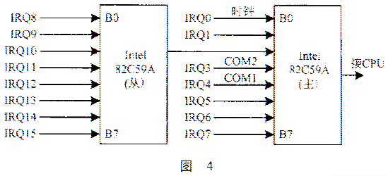

X86系列的处理器可支持256个中断,并用向量表的方法来关联每个中断和相应ISR的位置。在实模式下,中断向量表(IVT)存于内存的低端1K。每个向量表条目占4字节,保存一个ISR的段地址和偏移信息。PC系统使用两个级联的可编程中断控制器82C59A。一个82C59A能连接8个硬件中断,编号为IRQ0"IRQ7。 PC总共可管理15个外部中断源,PC的中断控制器如图4所示。(关于82C59A的详细使用可参见有关资料。)
