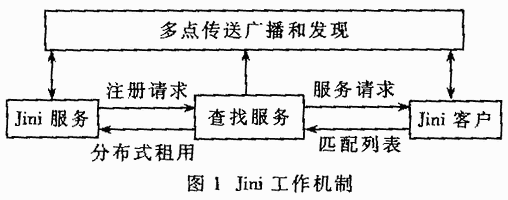

Jini使用发现协议(discovery)搜索查找服务(lookup service),获得相应查找服务的代理接口,然后使用加入协议(join)将自己注册到查找服务中,这时该服务可以为其他服务所使用。想要使用其它服务的设备或应用程序,首先与其相邻的查找服务进行连接。这时可以看到本联邦内所有可用的服务,使用查找协议(lookup)将所感兴趣的服务代理接口下载到本地之后就可以与服务提供者进行直接交互通信。同样当一个查找服务启动时,它也使用发现协议向服务广播自己出现,以便服务进行注册登记。
图1对以上过程进行了形象描述:用发现协议搜索到查找服务,若已预置某个查找服务的URL则可直接进行通信;将服务代理对象注册到查找服务;服务客户将服务对象从查找服务处下载到本地;利用服务对象与服务提供直接通信,使用该项服务。

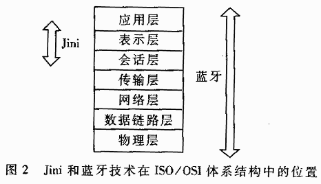

Jini与蓝牙技术是两种互补性很强的技术。蓝牙技术主要实现邻近的电子设备无线连接,是硬件设备的无线互连协议;Jini则是实现分布式软件服务(包括无线设备)的软件技术。蓝牙技术是对固定的一组协议间互操作的静态说明;而Jini的“移动代码”代理服务对象可以动态地互操作。两者在ISO/OSI的体系结构中的位置如图2的慰。Jini主要位于表示层和会话层,而蓝牙的协议栈贯空了整个体系结构。Jini的发现协议和分布式安全模型加强了蓝牙技术的发展进程和完全管理模块。

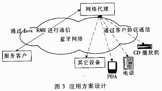

基于完整虚机设备实现中的设备指一般的通用设备,具有网络连接、较强的计算存储功能,能够运行完整的Java虚机环境。在这种设备上能够实现Jini系统的所有功能,如各种协议功能、RMI、租借更新功能、动态代码移动功能、分布式安全机制等。Jini是位于操作系统和虚拟机之上的功能层,多个设备随机联网形成一分布式资源共享系统,网络传输协议一般由操作系统分别采用TCP/IP协议有线方式和基于蓝牙协议的无线连接方式两种。本设计方案就是基于协议的无线连接方式实现。图3描述了一种应用方案。服务客户、设备和网络代理通过蓝牙网络进行连接,同时也支持TCP/IP协议。网络中包含可以访问的设备数据库、查找服务。蓝牙网络通过SDP协议负责设备加入网络,使设备能够查询、发现最邻近的设备,并对这些设备进行访问,从而实现远程控制。远程控制实现蓝牙网络与Jini的查找服务对话、询问网络可用设备的功能。查找服务保持网络中运行的所有设备的动态列表,如:PDA、电话和CD播放机等。当服务客户(远程控制)请求时,所有这些设备将相关的驱动程序发送到服务客户。当设备不再用时,通过租借终止对网络发出警告,这是Jini的功能,主要用Java的RMI来实现。这种通信和保持服务更新的方式使Jini与蓝牙网络进行了很好的结合。

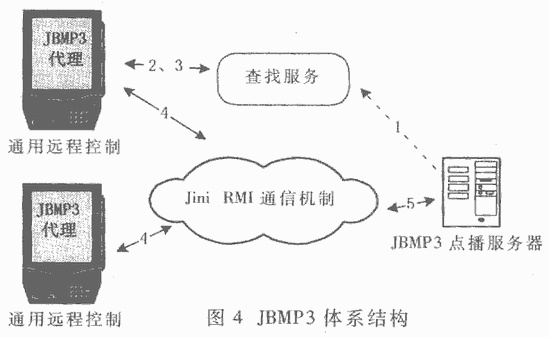

基于Jini与蓝牙开发了一个无线网络点歌器JBMP3。它具有以下功能:播放客户选取歌典、客户端图形界面、个性化定制客户播放列表。系统结构如图4所示。它由一个能播放音乐文件(mp3文件)的服务端程序、若干能控制服务程序的客户端程序(远程控制)和一个能支持Jini服务的查找服务组成。运行的网络是TCP/IP网络。
对应用结合附图作如下详细说明:
(1)点歌器发布一个服务自己拥有的代理对象。例如,能够按先进先出顺序播放音乐文件。
(2)客户端程序——通用远程控制,询问查找服务网络能提供什么服务。
(3)查找服务通过与请求相匹配的代理对象副本答复客户端的询问。
(4)客户端所有的请求都被送到同样的服务器(点歌服务器)。请求通过Jini网络5到达点歌服务器,服务器通过各自的链接(4)更新与之相连的代理对象。同时点歌器的更新以一致的形式显示出来。
