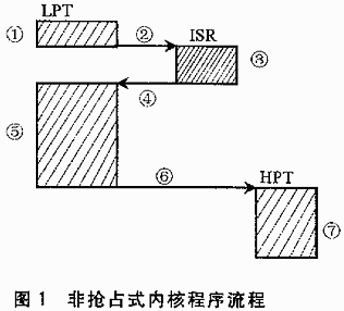

实时内核分为两种:非抢占式内核和抢占式内核。这两种内核都由中断服务例程(ISR)处理异步事件。在非抢占式内核中,一个ISR使优先级更高的任务就绪,并不立即将CPU控制权交给优先级高的任务,而是返回到被中断的当前任务。只有当前任务执行某种操作明确放弃CPU时,优先级高的新任务才得到CPU控制权。非抢占式内核对实时事件的响应时间不确定,因而极少在实时应用中使用。图1所示为非抢占式内核程序流程:①低优先级任务(LPT)执行;②低优先级任务被中断;③执行中断服务例程,使高优先级任务(HPT)就绪;
④中断服务例程返回到被中断的低优先级任务;⑤低优先级任务继续执行;⑥低优先级任务放弃CPU;⑦高优先级任务运行。

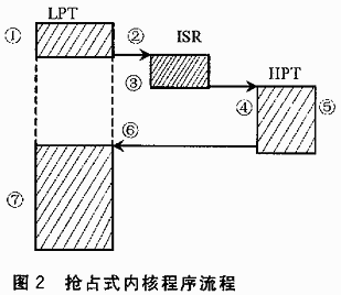

目前在大多数嵌入式实时多任务系统应用中,对系统实时响应要求很高,因此采用抢占式内核确保时间关键的任务最先执行,使优先级最高的就绪任务总是最先得到CPU控制权。优先级低的当前任务能够被优先级更高的任务抢占,暂时挂起执行,将CPU控制权交给优先级高的任务。图2所示为抢占式内核程序流程:①低优先级任务执行;②异步事件使任务中断;③响应异步事件,运行中断服务例程,使高优先级任务就绪;④中断服务例程返回到高优先级任务;⑤高优先级任务执行,直到它被中断转向执行优先级更高的任务;⑥高优先级任务结束,内核切换到低优先级任务;⑦低优先级任务继续执行。

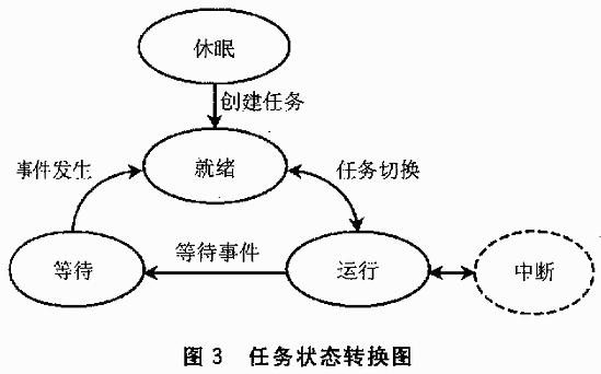

每个任务有5种状态;休眠、就绪、运行、等待、中断。图3所示为任务之间的状态转换。休眠状态的任务驻留在存储器中,还未被内核使用;就绪状态的任务准备执行,优先级低于当前执行的任务,没有得到CPU控制权;任务得到CPU控制权后就处于运行状态;等待事件发生的任务处于等待状态,事件可以是I/O操作完成、
共享资源可以利用、时钟脉冲发生等;任务执行过程被中断服务例程中断,任务就处于中断状态。
实时内核通过任务控制块(TCB)管理任务。TCB数据结构中包括任务的状态、优先、指向任务栈顶的指针、以及其他与内核有关的信息。程序调用内核服务(如调用内核函数OSTaskCreate)创建任务,为此任务在内存中分配一个TCB、进行初始化,使任务从休眠状态转变到就绪状态。任务可以在多任务执行之前静态创建,也可以在多任务执行过程动态创建。
