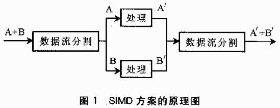

ADSP21160阵列的设计结构使它既可以构成单指令流多数据流(SIMD)的并行处理机,也可以构成多指令流单数据流(MISD)或多指令流多数据流(MIMD)的流水线处理机,视用户的要求而定。这两种并行方案的选择,简单来说就是选择分割数据流还是分割处理工序。SIMD方案的原理如图1所示。

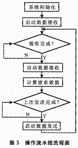

操作流水线是模块内数据计算与I/O的流水线,物理上表现为CPU与I/O端口的DMA之间的并行。在前端处理中由于数据率高,通信开销很大。以通信任务最为繁重的复解调和多普勒补偿模块为例,输入数据率为2Mw/s,输出数据率为4Mw/s,高速连接口LinkPort最高速率为100Mw/s,如果采用串行传输的话,通信时间就将占用60%以上的处理时间,计算时间显然严重不足。所以必须采用并行执行,流程图如图3所示。这也是一种异步流水线方式,每次传送和计算完成都须要设置标志以通知下一操作。
