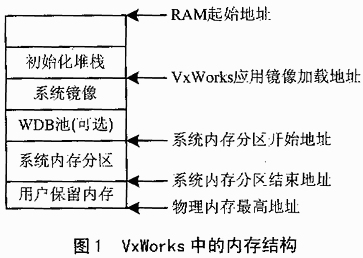

VxWorks的内存管理函数存在于2个库中;memPartLib(紧凑的内存分区管理器)和memLib(完整的内存分区管理器)。前者(memPartLib)提供的工具用于从内存分区中分配内存块。该库包含两类程序,一类是通用工具创建和管理内存分区并从这些分区中分配和管理内存块;另一类是标准的malloc/free程序提供与内存分区的接口。系统内存分区(其ID为memSysPartId是一个全局变量)在内核初始化时由usrRoot调用memInit创建。其开始地址为RAM中紧接着VxWorks的BSS段之后,大小为所有空闲内存,如图1所示。
