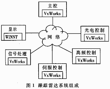

本系统中,跟踪雷达各分机设备在相应处理计算机、控制计算机控制下协调工作,完成对目标的跟踪和测量雷达的引导,各分控计算机之间通过以太网接口相互通讯。跟踪雷达软件按功能分为主控、显示、信号处理、伺服控制、高频控制、光电控制六个子系统,分别对应不同的计算机。其中主控、信号处理、伺服控制、高频控制、光电控制子系统上都使用VxWorks操作系统,如图1所示。

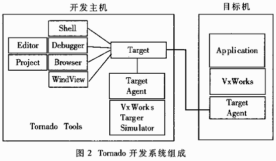

除了性能出众的操作系统外,WRS公司还提供了优秀的实时操作系统开发工具Tornado。Tornado包含三个高度集成的组件:Tornado工具,一套强大的交叉开发工具;VxWorks实时操作系统;一整套主机-目标间的通讯选项,例如以太网、串行线路、在电路仿真(ICE)和ROM仿真等。
图2是Tornado开发系统组成框图,左边的框代表Tornado集成开发环境,它运行在开发主机上,可以基于WIN9x、WINNT、DIGITAL UNIX等主机操作系统。本文介绍的内容都是基于WIN9x系统的。右边的框代表目标机,目标机支持的CPU类型有MC680x0、PowerPc、SPARC、SPARClite、i960、x86、R3000、R4000、R4650等。目标机上运行VxWorks实时操作系统,其上层运行用户应用程序。

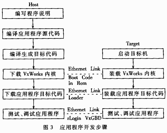

Tornado集成了用于VxWorks应用程序开发和调试的各种工具。开发者在主机系统里,利用这个集成环境组织、编写、编译和调试应用程序,然后下载到目标机上运行、调试。编译在主机上完成,测试、调试需要主机目标机协调完成,流程如图3所示。

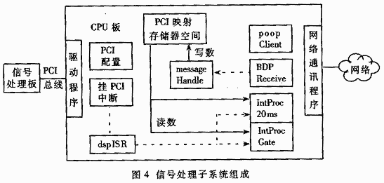

信号处理子系统采用摩托罗位的COMPACT PCI计算机,它的CPU为PII233MMX。该信号处理子系统的主要任务是通过网络接收来自主控子系统的数据和命令,传送给信号处理板;并且还要读取信号处理板的处理结果,将其通过网络传送给主控子系统和显示子系统。信号处理子系统软件可分为两部分:一是驱动程序,负责对信号处理板的初始化、配置和访问,另外用中断方式来响应信号处理板;二是网络通讯程序,负责与主控机握手、接收数据报文和发送数据报文。它的组成如图4所示,当信号处理板产生数据后,发出一次中断,中断服务程序触发发送进程读取信号处理板上的数据,然后发送给网络。网络通讯程序主要由五个并发的进程组成:poopClient、BDPReceive、intProc20ms、intProcGate和messageHandle。PoopClient进行负责和主控子系统握手,获取主控机在线信息,以及传送本子系统在线信息。BDPReceive进程接收网络数据,然后送给messageHandle进程,经处理后再送到信号处理板上。IntProc20ms和intProcGate进程从信号处理板中读出数据,然后发送到网络中去。

信号处理板通过PCI总线和CPU板相连。在系统上电后,VxWorks对信号处理板进行一系列必要的初始化。首先在硬件初始化函数sysHwInit()里,调用pciConfigLibInit()来选择PCI设备的配置机制Mechanism #1或Mechanism #2,接着调用pciConfigLibInit()对PCI设备中断进行初始化,建立中断链表。这两个步骤对PCI做了最基本的配置,随后的一些PCI配置都以它们为基础。随着系统初始化的继续,在另一个硬件初始化函数sysHwInit2()里,调用了sysPciAutoConfig(),这个函数对PCI设备做了进一步的初始化。首先,它逐个查找PCI设备,先查找0号总线上的所有设备,一旦查到PCI-PCI桥设所有设备为止。查找过程中,这个函数对一些在总线上慢显现的设备作了一些特殊的等待处理。这会减慢系统启动的速度,若需要,用户可以通过修改内核源程序来避免等待。当确定了所有的设备后,函数再次查找一遍设备。这次,它创建一个PCI设备列表,把所有的设备都存到列表中。然后,函数根据这个列表,对每个设备做一些配置。它根据设备硬件上的设备映射设备存储空间和I/O空间,分配中断向量等,图4的PCI映射存储器空间就是这样映射的。然后,系统还对一些特殊的PCI设备做相应的配置。到此为止,系统对PCI设备的初始化工作就结束了。用户了解这些配置后,就可以在应用程序里对自己的PCI设备进行访问了。

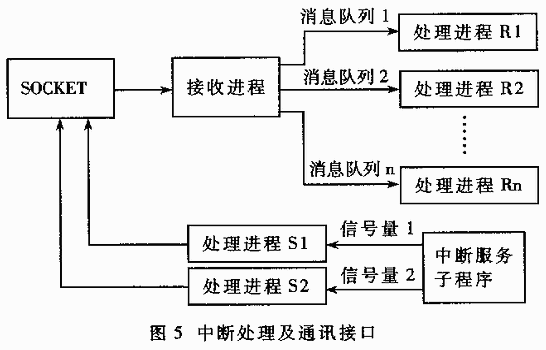

操作系统启动后,开始执行usrAppInit()。这个函数的内容由用户自己编写,它完成用户所需的功能。在本系统中,因为程序不知道哪个槽上有哪种信号处理板,所以程序首先按槽号逐个查找一遍,以确定哪个槽有信号处理板;然后读出设备的PCI映射存储空间地址,以便对信号处理板进行读写,同时读出中断线的内容,进而通过pciIntConnect()来挂中断。pciIntConnect()函数考虑了PCI设备对中断资源的共享,这样不会破坏共享同一个中断信号的其它中断。中断处理使用了信号量机制,处理模式如图5下半部所示。当有中断产生时,中断服务子程序立即响应,它给相应的处理进程发送信号,处理进程即开始工作;在没接收到信号时,处理进程处于等待状态。

网络通讯程序使用SOCKET机制,因为通讯只涉及到一个小局域网,所以传输层采取UDP协议。程序中创建了一组消息队理,接收进程不停地接收SOCKET传来的数据和命令,然后判断它们的类型,再分别存放到不同消息队列中,等待处理进程的处理,如图5上半部所示。处理进程的一个主要功能是将接收到的数据和命令按照规定的格式组合成命令字,传给信号处理板。另外,信号处理板处理完一批数据后,若向网上传送数据,则需要先发出中断,中断服务程序通知处理进程,把数据通过网络传给其它子系统。
