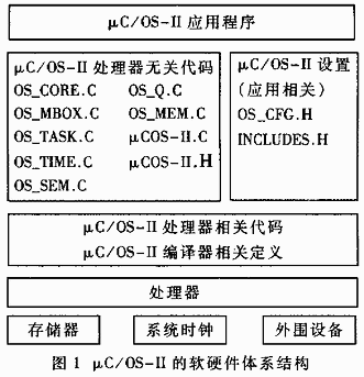

1 μC/OS-II系统结构
图1说明了μC/OS-II的软硬件体系结构。应用程序处于整个系统的顶层,每个任务都可以认为自己独占了CPU,因而可以设计成为一个无限循环。μC/OS-II处理器无关的代码提供μC/OS-II的系统服务,应用程序可以使用这些API函数进行内存管理、任务间通信以及创建、删除任务等。
大部分的μC/OS-II代码是使用ANSI C语言书写的,因此μC/OS-II的可移植性较好。尽管如此,仍然需要使用C和汇编语言写一些处理器相关的代码。μC/OS-II的移植需要满足以下要求:
