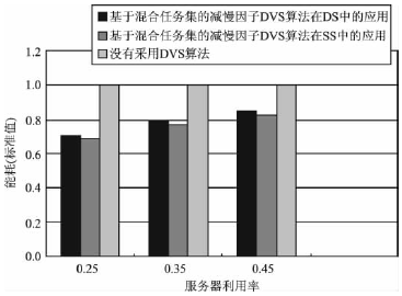

本实验通过3种情况(没有采用DVS算法,以及基于混合任务集的减慢因子DVS算法在DS和SS中的分别应用)分别在服务器利用率为25%、35%、45%的情况下进行了时间为60 s的实验,得出各情况下能耗在不同服务器利用率下的关系,如图1所示。
图1 各种算法的能耗对比
图1结果表明,采用基于混合任务集的减慢因子DVS算法与没有采用DVS算法相比,能耗降低了大概19.3%"32%;同时也看到,服务器利用率越高,能耗越接近于没有采用DVS算法所产生的能耗。这是因为为了保证非周期性任务有很短的响应时间,基于混合任务集的减慢因子DVS算法在服务器上运行时,总是以最高频率运行,同时高服务器利用率意味着服务器会占用很大一部分CPU周期。因此,在这样的环境下,CPU很大的一部分时间都运行在最高频率上,导致服务器利用率越高, 越接近没有采用DVS算法的情况。
