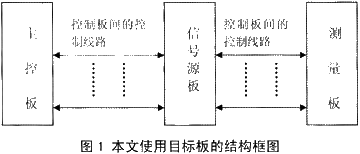

FM电台手持式测试仪由主控板、信号源板、测量板组成,其结构框图见图1。
主控板包括嵌入式微控制器(SHARPLH79520)、存储芯片(NAND FLASH)、CPLD(用于总线扩展)、并口转串口芯片(ST16C16554)、直流电源转换芯片(TI公司TPS5430)、实时时钟芯片等。主控板主要用于控制信号源板的操作和测量板的操作。信号源板主要用于调制射频信号、发送调制信号和音频信号,以及接收电台发出的信号、解调射频信号等。测量板主要用于测量射频频率、射频功率、射频电平、音频频率、音频电平、失真等电台参数。

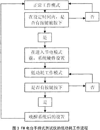

当目标板上的按键在一定时间内没有被按下时,FM电台手持式测试仪进入低功耗工作模式。在FM电台手持式测试仪进入到低功耗工作模式后,按下FM电台手持式测试仪上任何一个按键(通过按键产生中断唤醒微控制器),让FM电台手持式测试仪返回到正常的工作模式。其工作流程如图3。

在进入低功耗工作模式前,需要完成以下几个操作。首先,要使能并初始化外部中断(INT5);其次,关闭测量板、信号源板的工作电源;最后,执行关闭目标板上液晶显示屏电源、隔离总线等操作。
4.3 设置LH79520的低功耗工作模式
在完成进入低功耗模式前的设置后,需要让微控制器LH79520进入低功耗工作模式,从而让测试仪进入到低功耗工作模式。微控制器LH79520的不同功耗工作模式的选择是通过设置RCPC寄存器来实现的。
4.4 唤醒微控制器LH79520
当微控制器LH79520处于低功耗工作模式时,给微控制器LH79520能够识别的中断信号,即可让微控制器LH79520从低功耗工作模式返回到正常的工作模式。
本文使用的目标板是通过外部中断5来唤醒微控制器LH79520。外部中断5引脚与目标板的键盘相连。在使能外部中断5之后,同时设计外部中断5为低电平触发中断。这样,一旦按下键盘,就会产生一个低电平信号,从而触发外部中断5,以此来唤醒微控制器LH79520。
4.5 唤醒系统后的设置
当从低功耗工作模式唤醒后,进入到正常的工作模式时,需要完成以下几个操作。首先,关闭外部中断5;其次,给液晶屏供电,点亮液晶屏,同时,使能外部总线,使其可以与其他外设进行通信;然后,给信号源板和测量板供电。
