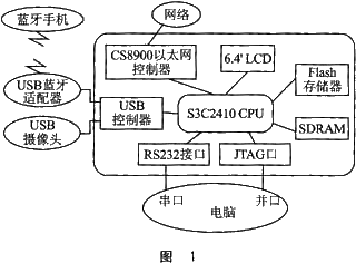

系统硬件平台如图1所示。该平台软件上采用嵌入式Linux操作系统;硬件上采用Samsung公司的S3C2410处理器,另外配置了64 MB的NAND Flash存储器和64MB的SDRAM,通过以太网控制芯片CS8900扩展一个10M以太网接口。引出两个USB主口,一个接USB摄像头,一个接USB蓝牙适配器;将通过USB摄像头采集到的图像数据输出到缓冲区中,保存成文件,并通过蓝牙传输到蓝牙手机上。

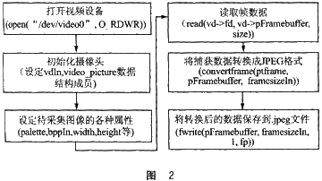

在图像采集过程中,采用V4L的read方式直接读取设备来获取JPEG格式的图像数据,具体流程如图2所示。

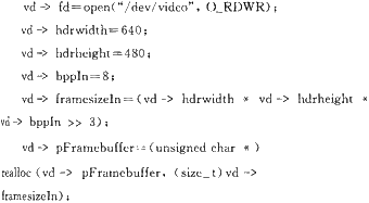

4.1 初始化摄像头设备
指定要操作的摄像头设备文件/dev/video0,调用open()打开该设备文件,将自定义的数据结构vdIn中的成员初始化,包括设备名称(vd->videodevice)、要采集图像的宽度(vd->hdrwidth)和高度(vd->hdrheight)、像素位数(vd->bppIn)、帧大小(vd->framesizeIn),为帧数据分配存储空间(vd->pFramebuffer)。

4.3 进行图像采集

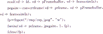

在图像采集过程中,采用read方法直接读取设备文件来获取一帧数据保存到缓冲区中,通过convertframe()函数将pFramebuffer中的数据转成完整的JPEG格式的数据保存到ptframe缓存中去,再调用fwrite()函数将pt-frame缓存中的JPEG格式数据写入到指定的文件中去,即得到一幅JPEG格式的图像。

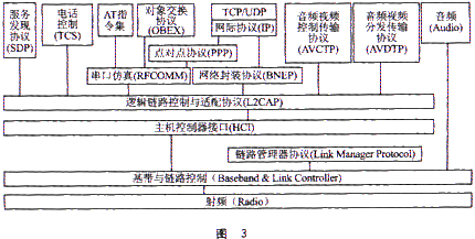

蓝牙协议规范遵循开放系统互连参考模型(OpenSystem Interconnection/Referenced Model,OSI/RM),从低到高地定义了蓝牙协议堆栈的各个层次,如图3所示。
在蓝牙协议体系中,OBEX位于RFCOMM之上。OBEX提供了对象的表示模型,并通过“Put”和“Get”操作传输对象。设备间的对话遵循客户和服务器间的请求—响应模式。OBEX会话开始由客户端发出连接请求,连接建立成功后服务器发送成功的连接响应,否则发送连接不成功的连接响应。在连接之后,客户端可以通过Put请求向服务器“推送(Push)”对象,如果对象较大,Put请求可以使用多个Put请求分组,每个请求分组需返回一个Put响应分组。本系统将采集到的图片保存到/tmp/cap.jpeg,现在要将图片通过蓝牙传输到蓝牙手机上。具体实现过程如下:

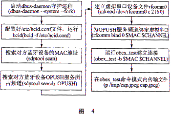

④ 实现文件传输。本系统采用OBEX协议的客户/服务器模式来传递采集到的图片文件,需要用到蓝牙的Object PUSH服务。首先用sdptool工具搜索到蓝牙手机的MAC地址以及Object PUSH服务所占用的频道,然后用rfcomm工具将该频道绑定到虚拟串口,最后运行obex_test完成文件的传输。
图4是采用Object PUSH服务来实现文件传输的流程。
