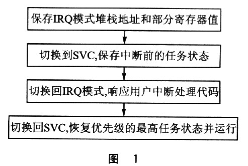

③中断级任务切换和相应中断机制。中断异常分为FIQ和IRQ异常。IRQ的中断级任务切换过程OS_CPU_IRQ_ISR()如图1所示。
由图1可知,该函数作为μC/OS-II系统的中断调度函数,进入中断IRQ模式后立即返回SVC模式保存原先任务状态;再回到IRQ执行用户级中断处理代码OS_CPU_IRQ_ISR_Handler();完成后返回SVC模式运行最高优先级任务。

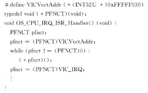

LPC213X具有VIC向量中断控制器,把所有中断分为FIQ、向最中断和非向量中断。FIQ从中断向量表处开始处理程序,直接在用户中断处理代码OS_CPU_FTQ_ISR_Handler()里调用中断处理程序;而向量中断IRQ在响应时会在VICVectAddr(0xFFFFF030)寄存器上出现该中断处理程序的首地址。所以作为μC/OS-II的IRQ的用户中断处理代码,必须进行如下处理:

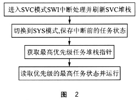

②任务切换。任务切换包括任务级调度切换和中断处理程序调度切换。任务级切换采用软中断SWI方式实现,需要注意的是此时SWI中断处理程序并不返回,所以每次SWI中断一开始就重新初始化SVC管理模式的堆栈地址空间,否则会造成内存泄漏或溢出。其流程如图2所示。
图2中,第一步为软件中断通用处理过程,是每一个软件中断都必须运行的代码;而后几步为任务调度所要做的代码,具体调度由OSCtxSw实现上下文切换。整体利用宏OS_TASK_SW()实现,在OS_CPU.H中定义该宏为软中断,并分配中断号0。

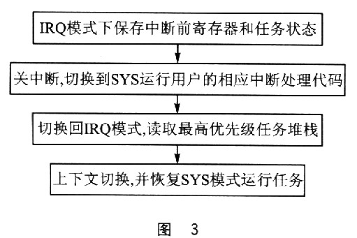

③中断级任务切换。根据LPC213X处理器的VIC控制特点,采用前后台系统的传统处理方法进行中断处理程序调用,只是每个中断处理程序都加上相同的任务上下文切换相关代码,这些代码采用宏汇编的方法实现。具体流程如图3所示。从图中可以看出,保存上下文和恢复就绪任务都是在IRQ模式下进行的,而用户级处理程序在SYS模式下进行的,与前一种方案刚好相反。但是,这样设计中断调度并利用宏汇编实现使得当系统中断处理调用较多时重复代码量增加。

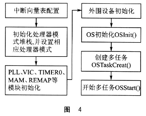

除了以上这些移植代码,系统启动还有很多工作要做,其流程如图4所示。
图4中中断向量表的配置要根据以上两种方案分别做工作,而初始化模式堆栈则是不同模式都必须完成的工作。用户级的初始化代码可以写在外围设备初始化中。
