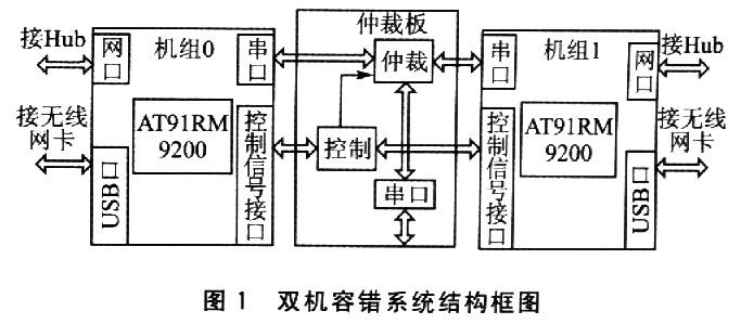

系统具有两个处理器模块,每个处理器模块都以AT9lRM9200作为计算核心,称为“机组”。每台机组可以单独成为一个独立的子系统完成各项任务。系统还具有一块仲裁板,用于仲裁数据信号以及控制双机的工作方式。系统结构框图如图l所示。
利用AT91RM9200自带的多种外设接口,每台机组中除了具备处理器模块之外,还带有以太网接口、USB接口(用于连接USB接口无线网卡)和RS232串行接口。利用网络通信的特有工作方式,每台机组上的有线网络接口连接到一个集线器,USB接几无线网卡工作于managed模式,因此网络接口信号不需要集中的仲裁输入/输出,系统只需仲裁板提供对串口输入/输出信号的仲裁。这种方式也为双机之间传递同步信息提供一种有效途径:运行于双机中的应用程序可以利用有线网络或无线网络传递同步信息,当主机发生故障后,备机中的用户程序可以从最近的同步点开始工作,从而最小化主机故障造成的损失。
仲裁板上的控制逻辑通过两台机组的控制信号接口获取各机组当前工作状态,从而判断当前系统的工作模式,并据此控制机组与外部设备的连接。控制逻辑还负责向两台机组提供当前系统的工作状况,以便为运行于机组中的应用程序提供决策参考。

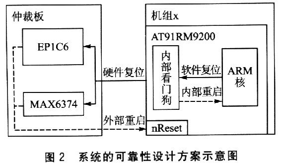

1.3 系统可靠性方案设计
为了提高整个系统的可靠性,须根据温备的特点设计各种监控机制。本系统针对每一台机组均设有Watchdog电路用于监控机组运行。一旦某台机组发牛故障,经过一定时间后,故障机相应的Watchdog会检测到故障的出现,并通过向故障机组发送nReset信号复位故障机组,同时向另一台机组发送IRQ信号以通知接管工作。控制逻辑保持主机与外部设备的连接,一旦主机发生故障,控制逻辑将更改工作状态,接通新主机与外部设备的连接。
在系统中,采用内部和外部两级监控策略。内部监控方案利用AT91RM9200处理器内部Watchdog模块实现;外部监控方案则利用仲裁板中的EPlC6 FPGA和专用Watchdog芯片MAX6374实现。其中,MAX6374芯片是实现外部监控功能的主体。当MAX6374损坏时,则采用位于EP1C6内部利用硬件描述语言实现的Watchdog接管外部监控工作,从而构成冗余的外部监控机制。内部监控机制的优先级低于仲裁板上外部监控机制的优先级。如果仲裁板上的两个Watchdog均发生失效,因而不能重启CPU板时,AT9lRM9200的内部Watchdog将会发生作用,重启CPU。这是通过控制内外两种Watchdog计数时间的长短来实现的。将MAX6374的定时时间设置为3s,EPlC6的定时时间设置为4s,而AT9lRM9200内部Watchdog定时时间设置为5 s。因此AT91RM9200内部软件Watchdog和仲裁板上的硬件Watchdog构成了系统中的两级监控、一级冗余的监控机制。系统的可靠性设计方案示意图如图2所示。

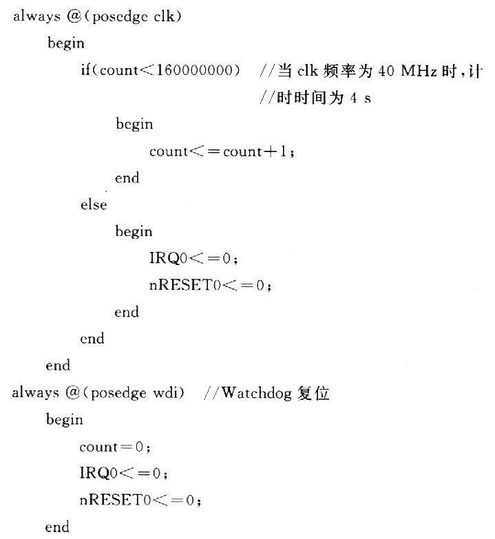

外部Watchdog的主要Verilog代码结构如下:
可以看出,该模块的计数时间由时钟信号clk确定。本系统使用了40 MHz的时钟晶振,因此如果需要长为4 s的定时时间,则为计数器设置的计数值应当是40 000 0004=160 000 000。经过4 s之后,如果该Watthdog没有收到处理器发来的心跳信号,则将通过FPGA的端口向AT9lRM9200的复位引脚发送低电平的复位信号。
wdi0和wdi1对仲裁器来说是异步输入的信号。这样很容易使得信号在FPGA中传输时,所需的时间不能精确估计,当两个信号同时发生跳变的瞬间,就产生了“竞争与冒险”。这在时序仿真后的波形中往往就会产生一些不正确的尖峰毛刺信号。另外,由于FPGA以及其他CPLD器件内部的分布电容电感对电路中的毛刺基本没有过滤作用,因此这些毛刺信号会被“保留”并传递到后一级,从而使得毛刺问题更加突出。为此在设计中增加了图4中的clk信号作为全局的时钟同步信号。它也是FPGA的时钟信号,其作用是使由Watchdog发出的信号“同步”地输入到仲裁器中,这样可以消除毛刺信号。
clk同步化wd0和wdl的代码如下:
